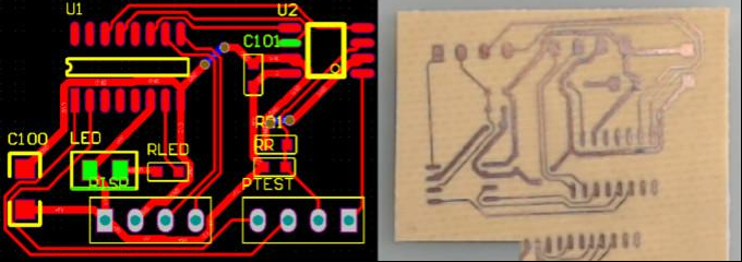

    {本文由家电维修技术论坛小编收集整理资料}使用电位器可以很方便在信号源的驱动下形成一个幅值可以调节的交流信号源。这比起使用通常的可编程直流电源,或者DAC输出电压来说,输出的是幅度可以变的交流信号源,可以用于很多的自动测量环节。 01缘起 1.为什么讨论电子电位器? 为什么要讨论使用一个 DAC[1]来作为一个电位器呢?这里面主要原因如下: ●  使用电位器可以很方便在信号源的驱动下形成一个幅值可以调节的交流信号源。这比起使用通常的可编程直流电源,或者DAC输出电压来说,输出的是幅度可以变的交流信号源,可以用于很多的自动测量环节。 ●  为什么不直接使用 机械电位器[2]来改变信号源的幅值呢?还是一个原因,那就是自动可编程改变信号的幅值。 ●  现在有数字电位器,比如 X9C102,X9C103,X9C104[3],AD5272等,为什么不使用它们来实现对交流信号源进行幅值改变呢?这里面一个主要原因就是器件的频带宽度[4](https://zhuoqing.blog.csdn.net/article/details/104134132 "X9C102,X9C103,X9C104"),AD5272等,为什么不使用它们来实现对交流信号源进行幅值改变呢?这里面一个主要原因就是器件的频带宽度[^4068]的问题。相比于机械电位器,这些电子电位器(变阻器)都具有相对较窄的工作频带宽度,对于高频信号不适合。 2.为什么使用DAC做电位器? ●  DAC用作电位器改变交流信号原理;●  使用DAC来分压交流信号的优点是什么?●  是否能够克服前面数字电位器的频带过窄的问题? 写这些话的时候,我还不知道具体答案,下面就通过实验来验证一下吧。 02实验电路 最近,刚刚购买了几片16bit的DAC芯片 DAC8830IDR[5](价格6.6),具有SPI接口,基于该DAC来验证一下前面的思路的可行性。 1.实验电路设计 由于DAC8830使用SPI接口来设置输出电压,使用STC8G1K(SOP16)作为控制器来完成对它的信号控制。 1)SCH [6]
▲ 原理图设计 2)PCB 对于实验原理图进行LAYOUT,尽可以满足单面PCB板制作的工艺要求。快速制版之后得到对应的实验电路板。

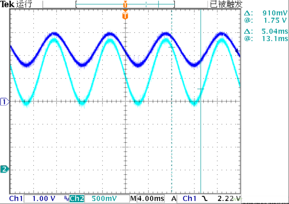

▲ 将三种不同设置下的参考电压与输出电压绘制在一起 2.输入交变的参考电压 1)在Vref加入交流电压波形 在Vref中加入100Hz左右正弦波,设置DAC8830转换值为0x7fff,输出的电压波形如下图所示。可以看到输出(Blue)的电压波形等于Vref(Cyan)的一半。
▲ DAC8830的Dout(Cyan)与Vref(Blue)的波形 当设置为0xffff的时候,输入的波形就与输入一致了。

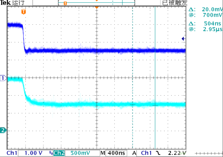

▲ DAC8830的Dout(Cyan)与Vref(Blue)的波形 2)输入高频方波波形 为了测试从Vref到Vout之间的频带宽度,在Vref中加入高频方波信号,观察输出的Vout的信号。
▲ 加入高频方波信号Vref(Blue)观察输出信号Vout(Cyan) 将波形再次展开,观察输出的过渡过程。 展开波形,对比输入输出波形,可以观察到Vref到Vout之间的带宽应该超过1MHz。按照DAC8830数据手册上关于参考电压 -3dB带宽的参数,典型值为1.3MHz。

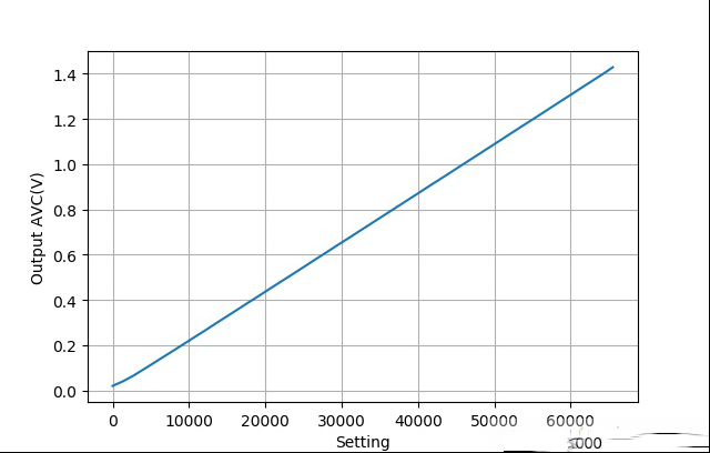

▲ 加入高频方波信号Vref(Blue)与输出信号Vout(Cyan)波形 3.使用DAC对交流信号进行调幅 下面将固定的交流电压(有直流分量,使得信号始终大于零)施加在Vref,测量Vout随着DAC8830的设置值的变化情况。
 施加的电压频率
,幅值
。 输出电压值如设置数值之间的关系为:
▲ 输出电压值与设置值之间的关系 可以看到整体上输出与设置值之间的关系呈现非常好的线性关系。 注意到在曲线的一开始似乎有一些略微的非线性。下面重新采集设置值范围在(0,0x3ff)范围内的输出电压与设置值之间的关系曲线。
