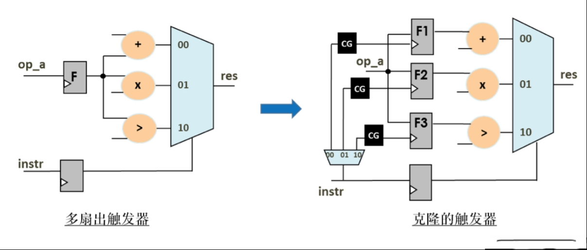

图 1:功耗趋势。 降低 RTL 动态功耗的常用方法 在 RTL 做出的决定对设计功耗的影响远大于在设计流程后期做出的决定。RTL 设计人员严重依赖时钟门控来削减时钟翻转。这是目前占绝对优势的降低动态功耗的最常用方法。RTL 设计人员使用的一些其他方法包括数据门控和触发器克隆/共享(图 2)。

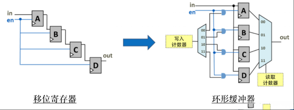

图 2:克隆触发器方法。 图 2 显示: • 触发器 F 提供了用于 3 种算术运算的运算符。• 触发器 F 无法进行门控,因为至少一种算术运算需要它的值。• 即便执行一种运算,另外两种运算中的逻辑也会发生不必要的翻转并产生功耗。• 通过将触发器 F 克隆到三个触发器(F1、F2 和 F3)中,可在对两种运算进行门控的同时计算第三种运算。 通过这一更改,设计人员需要确认额外触发器的功耗要远小于它们所控制的下游算术运算功耗。 要对功耗产生更深刻的影响,RTL 设计人员需要在设计中进行越来越多的粗粒度(微架构)更改。例如,通过以下方法可显著削减动态功耗: • 模块级的时钟门控• 将寄存器链转换为环形缓冲器• 关断存储器• 旁路存储器访问• 执行重定时• 使用运算符屏蔽。 将移位寄存器替换为环形缓冲器是一种常见的微架构设计更改。移位寄存器中的活动量很大,因为沿着接收新值的触发器链,数据一直都在进行移位。这一移位操作导致触发器(以及这些触发器所驱动的逻辑中)发生多次不必要的翻转并造成功耗。因此,设计人员考虑将移位寄存器替换为环形缓冲器(图 3),因为这些缓冲器在读取或使用新值时不需要移动。
图 3:将移位寄存器替换为环形缓冲器。 进行这一更改后,设计人员需要确认在环形缓冲器内添加读/写指针逻辑产生的功耗不会超过通过使用环形缓冲器节省的功耗。 由于在任意给定的时间间隔,仅仅访问总计地址中的少数几个地址,因此存储器会浪费功率。为解决此问题,设计人员可使用较小的
