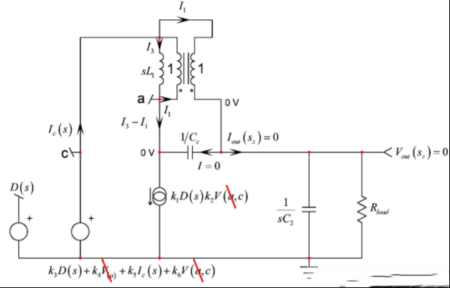

(41) 07 零点的确定 如上文所述,当激励源调至零角频率sz,,变形电路的响应为无信号输出(见图1)。该运用现将包括将激励源复原和确定无信号输出的变形电路的条件。图18所示为我们需要研究的更新电路。无信号输出的有趣之处在于其传播至其它节点。 例如,如果Vout = 0V,然后由于变压器高边连接,节点a也处于0 V,所有涉及该节点的表达式可以简化为如图所示。如果输出无信号,则电流I1也为零,这意味着Ic=I3。
图18:在s=sz的特定条件下,观察变形的电路,无信号响应。 节点c的电压定义为
(42) 因此,电流Ic等于节点c的电压除以L1的阻抗。
(43) 而电流等于
(44) 现将(43)代入(44),然后视Ic=I3:
(45) 求解s,将系数k的值换为它们在图13中的值,重新整理,您会发现
(46) 这是个正的根源,因此为右半平面零点。通过收集所有的部分,发现极点和零点实际上是一个DCM buck-boost转换器的极点和零点而得出完整的传递函数:

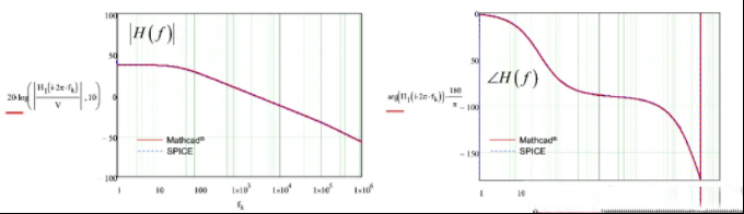

(51) 最后的检查,我们可比较Mathcad®和图11大信号模型的SPICE仿真的动态响应。如图19所示,曲线完美重合。

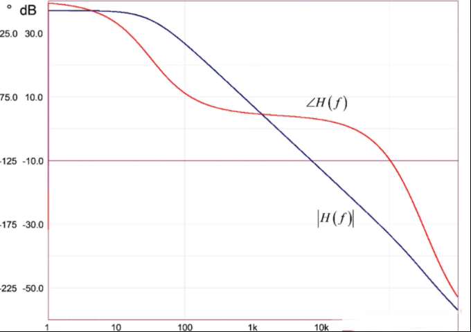

图19:Mathcad®和SPICE提供完全相同的响应(曲线完美叠加)。 另一个验证是由采用不同的平均模型(架构如[11])仿真相同的SEPIC结构构建。这也是一个自动切换的CCM-DCM模型,但走线方式稍有不同。图20所示为两种平均模型采用一个类似的SEPIC架构。
图20:CoPEC平均模型包括单独的开关和二极管连接。 图21证实了两个交流响应在相位和幅值上完全相同。
