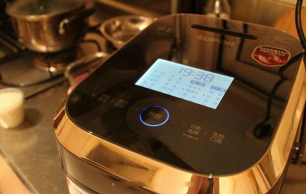

  4.苏泊尔智能电饭煲出现E0或E3解析
  锅盖内的温度传感器开路或短路。一般需换约160K阻值的传感元件,如换低了阻值会产生饭未熟显示E3(表示已断开)。
  苏泊尔电饭煲数码屏幕显示故障代码E3有几种情况
  (1)电热盘变形,这种情况怎么修理是轻微的用细砂打磨,严重的更换电热盘
  (2)内锅倾斜,一边悬空,这种情况怎么修理是转动内锅,使接触良好
  (3)内锅与电热盘间有异物,这种情况怎么修理是检查清除异物
  (4)内锅变形,这种情况怎么修理是更换内锅
  (5)控制板坏了,这种情况怎么修理是更换控制板
