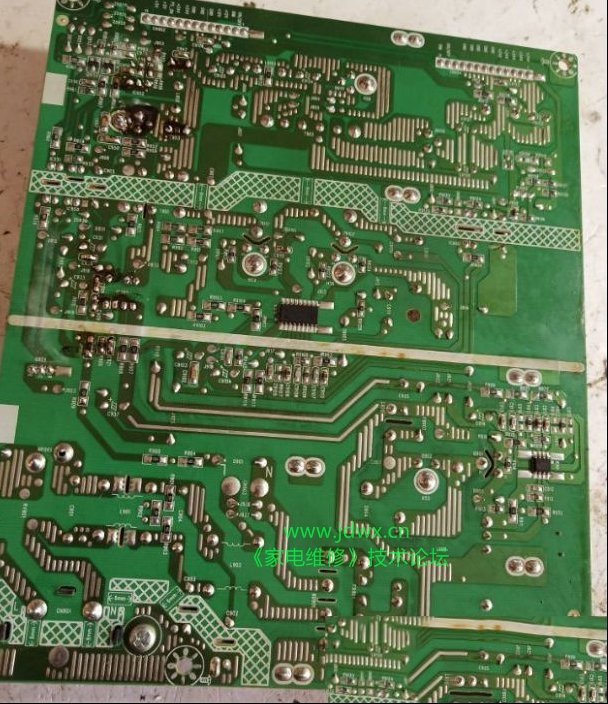

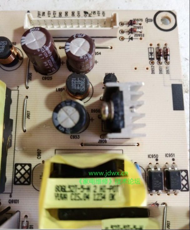

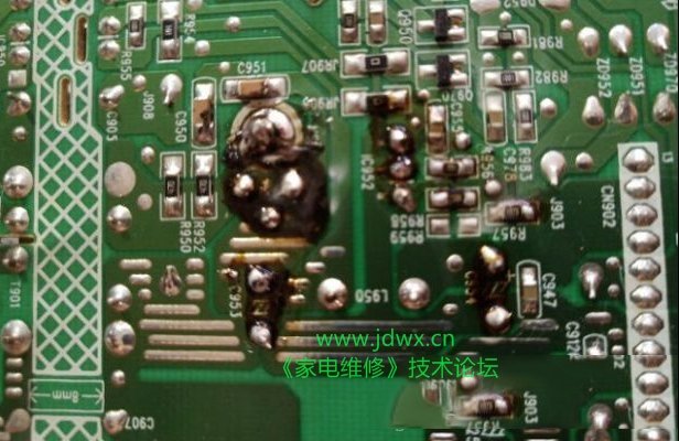

    收到同行送来的故障机壹台AOC T3246D液晶电视,此板板号为715G4088-p02-W20-003H,测量各处电压就5v的为3.3v其他基本正常,换a6096h还是一样,怀疑输出端有故障,5v电压低是为什么?难道是电容?焊下C953测量好的用电桥测量,不能显示数值,说明此电容性能不行了,换个35v/470uF的电容。5v电压有了。开机图像出现,故障修复。
