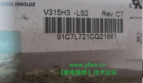

摘要: 收到同行送来的故障机壹台液晶电视,采用的是V315H3-LS2,屏用的逻辑板型号为V236H3-CS3-C,该逻辑板配屏有32、39、42、46寸等。该逻辑板程序容易出问题引起灰屏或白屏。该逻辑板配32寸屏的数据不好找,分享给需要的同行 ...
    收到同行送来的故障机壹台液晶电视,采用的是V315H3-LS2,屏用的逻辑板型号为V236H3-CS3-C,该逻辑板配屏有32、39、42、46寸等。该逻辑板程序容易出问题引起灰屏或白屏。该逻辑板配32寸屏的数据不好找,分享给需要的同行:V236H3-CS3-C逻辑板存储器数据。
