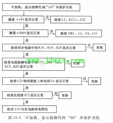

图12-2 整机不工作专家指导:测量电磁炉电压时一定要用高内阻万用表,建议用数字万用表。对C7 、C6 、Cl1 等电容检查时,要用电容表和耐压测试仪进行严格测量。可用LM339 专用测试仪测量比较器IC2 。有条件的可用晶体测试仪检测晶振Xl 特征频率。二、不加热,显示故障代码"EO" 并保护关机该故障表现为为CPU 执行不检锅指令,确认电磁炉故障时,可对电磁炉高低压电源电压、同步信号检测电路、电流检测电路检查。具体检修技巧如图12-3 所示。

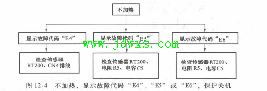

图12-3 不加热,显示故障代码"E0"并保护关机三、不加热,显示故障代码"E2" 或"E3" .保护关机该电磁炉出现上述故障代码,其原因是CPU 检测电网电压不正常而执行保护指令。1 )当面板出现故障代码"E2"时,首先分清电网电压是否过高,若确定是电磁炉故障,应检查二极管D5 、电阻R1O 等元器件。2) 当面板出现故障代码"E3" 时,首先分清是否是电网电压过低或插座接触不良,若确定是电磁炉故障,应检查整流管D3 、D4 、电阻的、电容EC4 、电阻R44 、电容EC8 和控制板电容C6 等元器件。四、不加热,显示故障代码"E4" 、"E5" 或"E6" 并保护关机该电磁炉出现上述故障代码,表明CPU 检测炉面温度传感器RT200 开路、短路或干烧而执行保护指令,其故障检修如图12-4 所示。

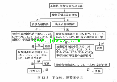

图12-4 五、不加热显示故障代码"El" 、"E'" 、"E8" 或"E9" 并保护关机本电磁炉不加热,且显示上述代码时,表明CPU 检测到机内的功率管IGBT 温度过高、功率管温度传感器RT201 开路、短路而执行保护指令。可对风机转速、功率管IGBT 温度传感器RT201 、电阻R4 、电容C7 和插件CNl 等进行全面检查。若上述电路元器件都正常,六、不加热,报警无锅具电磁炉每3s 响→声,报警元锅且一会儿自动关机。当电磁炉出现无锅专家指导时,首先排除并非是锅具不合格,然后对电磁炉内部进行检修,检修技巧如图12-5 所示。

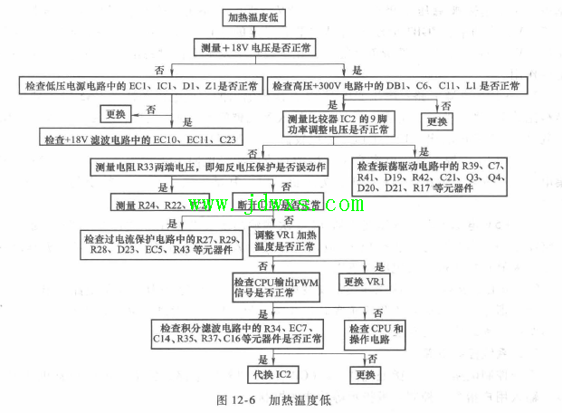

七、加热温度低检修该故障时,应首先对高、低压电源电路进行检查,确保其正常情况下,再对温度控制、保护电路、检测电路进行分析。具体检修技巧如图12-6 所示。
