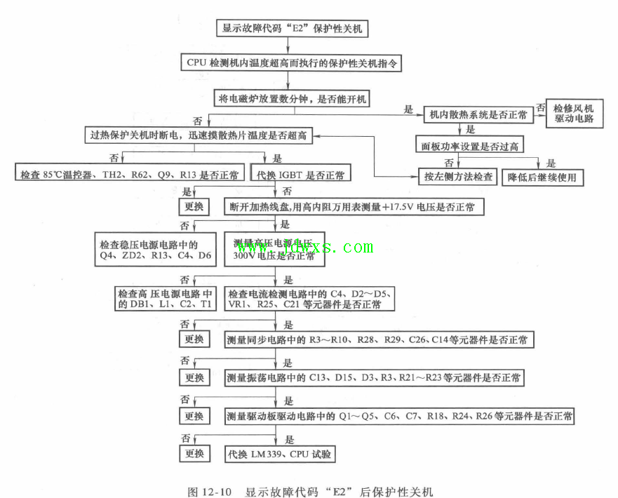

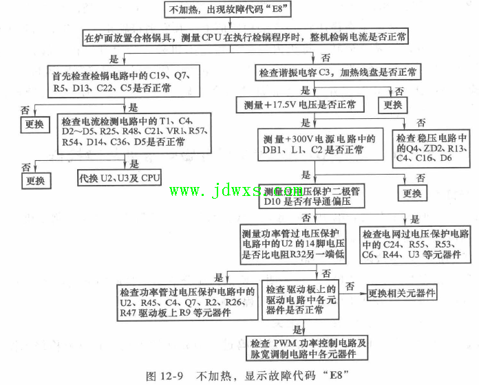

    爱庭IH-AC20A 型电磁炉常见故障检修一、整机不工作整机不工作时可用万用表电阻挡测电源引线插头间是否有阻值,可大致判断机内是否存在严重短路故障。具体检查如图12 -8 所示。二、不加热,显示故障代码"E8"该电磁炉出现故障代码"E2",则表明不检锅,应分清是锅具原因还是电磁炉故障。若是电磁炉故障,可按图12-9 所示方法进行流程检修。三、显示故障代码"E2" 后保护性关机面板显示故障代码"E2",蜂鸣器间歇蜂鸣过一会儿保护关机,其故障检修如图12-10所示。

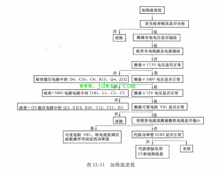

图12-10 显示故障代码"E2"后保护性关机四、显示故障代码"E3" ,蜂鸣器间歇报警,过一会儿保护关机显示故障代码"E3",是CPU 认为85°C温度控制或炉面温度传感器TH2 松脱造成CPU温度检测端口无电压。应测量电阻R62 、85°C 温控器,温度传感器TH2 、电阻R13 、电容C2是否正常,插件CN9 、CN10 和连线是否正常。五、显示故障代码"E4",蜂鸣器间歇报警,过一会儿保护关机显示故障代码"E4" ,是CPU 认为市电电压过高或过低。首先排除市电电压异常,再测量CPU 的18 脚电压是否正常,若该脚正常,应检查CPU; 若CPU 的18 脚电压不正常,应测量市电电压检测电路中驱动板上的R1 、R2 、R11 ,控制板上的R44 、R14 、D6 、D7 、C20 、C7 等元器件,更换故障元器件即可。六、显示故障代码"E7",蜂鸣器间歇报警,过一会儿保护关机当CPU 的1 脚输入的风机检测电压不正常时执行保护关机指令,并显示故障代码"E7"时,应检查风机、驱动调整管Q1 、稳压管ZD3 、开关管制、R56 、R7 、C33 、C34 、R37 、R38 、C8 、R61 、D16 、R52 、C11 等元器件,更换故障元器件即可排除故障。七、加热温度低电磁炉加热温度低的故障检修如图12-11 所示。
