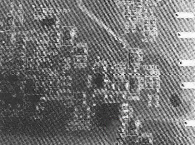

    收到其他维修同行的一台海信XQG90-A1288FS全智能滚筒洗衣机,不能正常工作,且“混合洗”、“超快洗”、“夜间洗”、“单脱水”、“羽绒服”、“内衣”这6个功能无字符显示。该机电脑控制板如图1所示。
         试机发现,除上述6个功能不显示外,其他8个功能显示完全正常。考虑到电脑控制板上的单片机会自动检测各项功能,如发现某项不正常,会进人保护状态,从而出现不运转现象。本着先软件后硬件的原则,先找到控制板背面的程序存储器,型号是41288WP,采用8脚贴片封装形式,如图2所示。
        先找到收到其他维修同行的一台同型正常机器的同型主板(型号见图1中右上方贴纸),取下程序存储器,用编程器读取其数据并保存,接下来拆下故障机的程序存储器,写人上一步所读取的数据后。上机试验,故障机修到这里,终于修好值得探讨。。
        最后总结:1.使用希西尔特SP610P型通用编程器可对41288WP型存储器进行读/写操作。2.存储器中数据错乱或丢失是该型洗衣机的常见故障。因此,建议在洗衣机电源插座上加装一个开关,程序结束后先关断开关,再旋转洗衣机上的控制钮到“关”的位置;同时,在洗衣程序结束后及时将机器关闭。3.在对该机的存储器写入数据前,需核对数据所对应的机型、主板型号是否与待修机一致,若不一致,机器会出现新的故障。4.这款洗衣机虽设有自编程洗涤功能,但用户自己设定的洗衣程序是不能执行的,这有待厂家改进。
