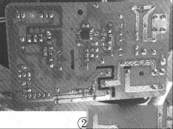

    收到其他维修同行的一台苏泊尔CFXB40FD19-75型电脑控制型电饭煲,插电时听到机内发出一声轻微的“吱”声,指示灯不亮。检查电源线及电饭煲的电源插座均正常,判断故障出在内部的电源电路中。拆下后盖(需取下提手方能拆下),发现该机的供电电路为单独的一块板,如图1所示,板的型号是CFXB3DFC19-DL01C。
         测得该机的保险管未熔断,负载也无短路现象。接通电源,测得整流滤波所得的+300V电压正常,但开关电源次级输出电压却为0V,判断开关电源有问题。该电源采用8脚单芯片开关电源,去掉芯片外面的防水膜,发现该芯片的引脚间有发黑迹象,且得知芯片的位号是U101,型号是OB2226CP,如图2所示。

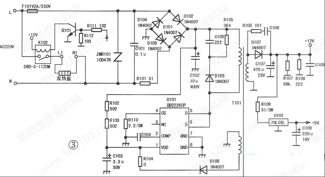

         该电源的实绘电路如图3所示,通电后,AC220V市电经D101~D104、C102整流滤波后得到约300V直流电,一路加到开关变压器T101的初级绕组中,另一路经R102.R103降压后送给U101的①脚(VDD,供电端),U101内部电路振荡工作,电路进人开关状态,T101的辅助绕组产生的感应电压经D106、C103整流滤波后得到约18V的电压,供给U101的①脚,以取代启动供电。同时,T101次级绕组产生的感应电压经D107、C107整流滤波后得到12V的直流电压,一路供给继电器K102,另一路通过R109送给三端稳压器U102(78L05L),稳压得到+5V电压,送给单片机电路。
       U101的④脚外接开关管电流检测电阻R110。若负载过重,则流过开关管D,S极的电流增加,R110的两端压降( 即U101的④脚电压)增大,当U101的④脚电压超过其阈值时,芯片短路保护起控,振荡电路停止输出开关脉冲。检查OB2226CP的外围元件,未发现异常。测得芯片的①脚(VDD)电压在通电时约为26V,随后慢慢下降;断电后测得①脚的正、反向在路电阻分别为80kΩ和∞,判断芯片①脚内部电路断路。
          OB2226CP是一块输出功率约6W的电源单芯片,工作效率高,内部设有多种保护电路,外围元件少,输出的电压稳定。由于笔者手头没有此型IC,决定用常用的VIPer22A(输出功率约为8W,也可采用输出功率约为6W的VIPer12A)来改动代换,具体改动步骤如下:
       (1)先拆下损坏的OB2226CP 以及①脚外接的启动电阻R102、R103,②脚外接的贴片电容C104,④脚外接的电阻R110。
       (2)由于VIPer22A的①、②脚内接开关管源极(S),于是先用导线的一端将该IC的①、②脚连焊在一起,接在板上OB2226CP的⑦、⑧脚焊盘(热地)上。同时,在VIPer22A的①、②脚与③脚(FB)间跨接一只0.01uF的瓷片电容(可使用上一步拆下的C104)。
       (3)在VIPer22A的③脚与④脚(VDD)间加装一只18V的稳压二极管,其正极接③脚,负极接④脚。最后用一段导线将VIPer22A的④脚接到OB2226CP的①脚焊盘上。(4)由于VIPer22A的⑤~⑧脚内接开关管漏极,于是先用导线的一端将该IC的⑤~⑧脚连焊在一起,导线另一端焊在板上OB2226CP的⑤、⑥脚焊盘上。
        另外,由于该电饭煲内空间较大,也可采用输出电压为+12V,输出功率不小于8W的电源适配器来代换原开关电源电路,这时需断开原电源板上的保险管F101及整流二极管D107,将电源适配器的市电输入端分别接在原板上的L、N处,12V电压的正负输出线分别接在电容C107的正、负极上,最后将电源适配器固定在原电源板附近即可。
