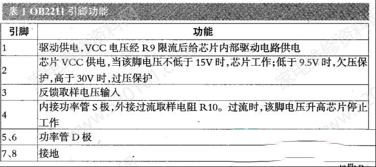

摘要: 美的DJ12B-XQ2豆浆机的电源芯片采用OB2211,其引脚功能见表1。该机电源电路如图1所示。启动时300V电压经电阻R1给C2充电,当③脚电压达到15V时,芯片开始工作,开关变压器辅助绕组产生的感应电压经D8整 ...
    美的DJ12B-XQ2豆浆机的电源芯片采用OB2211,其引脚功能见表1。该机电源电路如图1所示。启动时300V电压经电阻R1给C2充电,当③脚电压达到15V时,芯片开始工作,开关变压器辅助绕组产生的感应电压经D8整流、C2滤波后给②脚供电。D9 .R9对感应电压进行检测,并反馈给③脚,以进行稳压控制这种方式属于初级稳压控制,省去光耦和次级稳压电路,结构简单,但稳压精度稍差。另外,芯片③脚通过电阻R13与④脚相连,若反馈电压过高超过④脚的阈值电压时,芯片停止工作。
