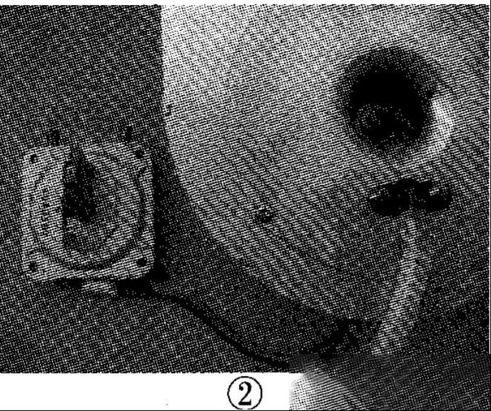

          在启动过程中,若因某种原因导致风压开关没有闭合,这时就不会有点火动作,并且CPU会发出报警指令。反之,如果电机在启动前,因风压开关卡滞引起接点常闭合,CPU检测到此异常后电机也不会转动,热水器无反应,这种情况容易和水流传感器故障混淆。此时,可拔下风压开关连线,如图2所示,如果电机能转动,就说明水流传感器是好的。

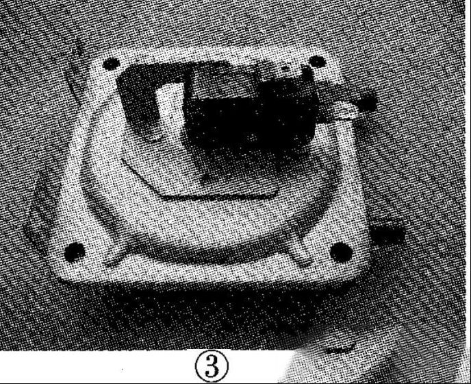

          风压开关有两个风量检测接口,如图3所示,标有“H"的是正压闭合口,当风压≥0.9MPa时开关闭合;标有“I”的是负压闭合口,当风压≤-0.9MPa时开关闭合。有的热水器采用正压接口,有的采用负压接口,实修时不能搞错。曾遇一 台热水器,花了很长时间检修,一直不能排除故障,后来才发现风压开关的接口连线错误。后来得知,该热水器被用户自行拆开检查过,在拔下风压开关的连线后忘记了其对应的接口。
         检测正压开关时,可以口含H接口轻吹气,当听见开关闭合的声音时,测微动开关两边插片间的阻值。正常时,这两个插片应接通,阻值应为0Ω。检测负压开关时,口含L接口吸气,开关也应闭合。

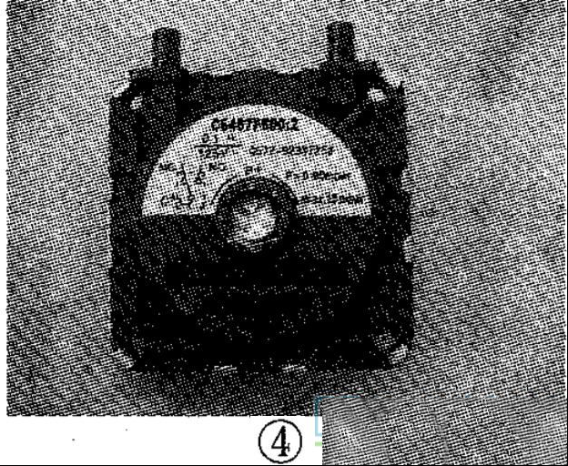

         注意:油不能酒到风压开关中间的膜片上,否则会损坏橡胶膜片。再者,风压开关中间有一个调节螺丝,如图4所示,不要去调节它,因为该螺丝位置会直接影响风压动作点,在没有专用设备的情况下,难以调准其动作点。
