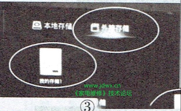

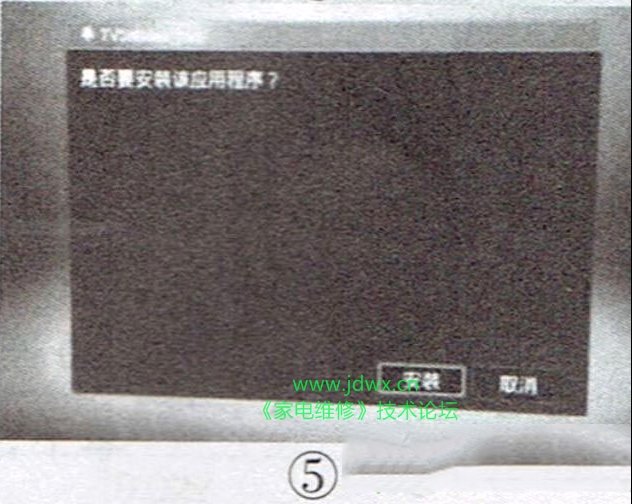

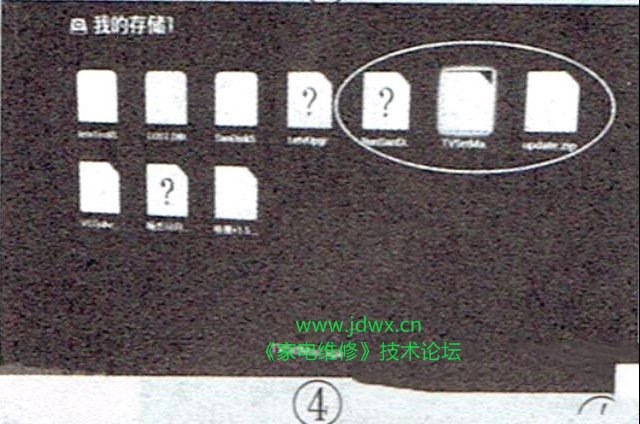

       再选择“外接存储”-“确定”,如图3所示。接着选择“我的存储”,找到TVSetMacapk文件,如图4所示,再按“确定”键。选择文件TVSetMac.apk,点击“安装”,如图5所示。

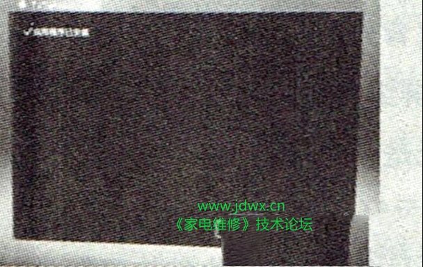

         安装完成后打开文件apk或双击“TVSetMac.apk”图标,如图6所示。

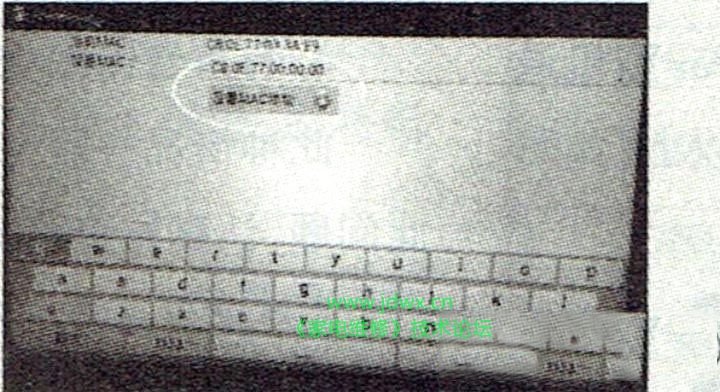

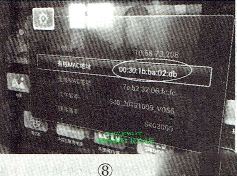

         设置MAC地址(将机器原来本身的MAC地址写入,不要缺少冒号):按上下键选择设置MAC,再按“确认”键,屏幕下方出现字母和数字框,正确输入字母、数字及冒号,随后按“返回”键,字母和数字框消失点击“设置MAC地址”,见图7所示的圈中,提示关机重启,MAC地址改写完成(注意:在输入字母和数字时,需要不断转换确认键和返回键)。最后从“系统设置”一“关于本机”一查看“有线MAC地址”是否与本机原来的MAC地址(本机后壳标签)一样,若是,说明修改成功,否则需重新写入,如图8所示。

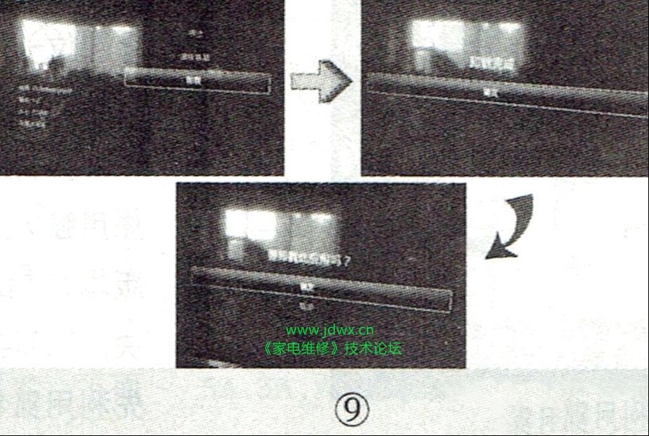

         修改成功后,须卸载MAC地址更改工具,选择app或在此应用界面上直接按遥控器菜单键选择“卸载”“确认”即可,如图9所示。
