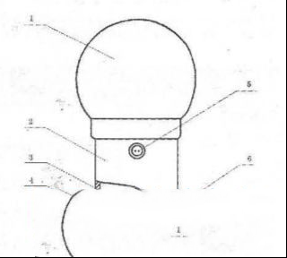

    CMZ- II型多功能电子针罐是一种医疗电子仪器,可提供拔罐、穴位脉冲电治疗和磁疗三项功能同步进行治疗的医疗器械,其主机外形如图1所示,转动“幅值调节旋钮”,可改变施加于人体穴位上的电压的大小,转动“频率调节旋钮”,可改变施加于人体穴位上的脉冲电刺激的频率,以便得到最佳的疗效。治疗罐的外形实物图与结构剖视图分别如图2、图3所示。
        在图3中,1为橡塑气囊;2为有机玻璃透明罐体;3为人体电极;4为罐体电极;5为治疗用电脉冲信号输入插座;6为永磁环。该仪器的供电电压是直流6V (5 节1.2V充电电池或普通电池4节)或交流220V/50Hz ,输出的治疗用电脉冲信号频率为5Hz~18Hz,输出的治疗用电脉冲信号峰值电压(Vp-p)在0~110V之间,输出的治疗用电脉冲信号电流<1mA。

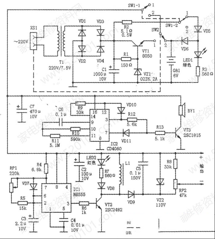

        该机的电路原理图如图4所示。T1为电源变压器,将220V的市电变换为AC 7.5V。该变压器的功率为22VA,要求其耐压应大于4000V。整流二极管VD1~VD4组成桥式整流器,C1为滤波电容,VT1、VZ1 R1等元件组成串联稳压电路,VZ1为基准稳压二极管。
       SW1,为电源开关,当按下时自锁,掷向位置“2”,仪器的振荡、放大和音响电路获得工作电源并进入工作状态;当sw1复位时,掷向位置“1”,机内的电池和交流稳压电源均被切断。SW2为电源插座联动开关,当交流电源插头插入插座XS1时,SW2掷向位置“1”,若SW1在复位状态(掷向位置“1”)时,整流、滤波后的直流电通过电阻R2、VD5、VD6对机内的可充电电池GB1充电,充电指示灯LED1点亮,仪器的振荡、放大和音响电路因无供电电源而不工作。若sW1在按下时的自锁状态(掷向位置“2”),则仪器的振荡、放大和音响电路处于交流稳压电源供电状态,同时充电电路被切断,充电指示灯LED1(绿色)熄灭。当交流电源插头从插座XS1中拔出后,SW2掷向位置“2”,若SW1在按下时的自锁状态(掷向位置“2"),则仪器的振荡、放大和音响电路由机内电池供电。
       IC1及其外围电路组成方波振荡器,RP1为振荡频率调节电位器,即仪器面板上的“频率”调节旋钮;C4起抗千扰作用;IC1输出的方波信号经R6送至VT2进行放大,工作指示灯LED2(红色)用来指示振荡信号,VD8用以保护LED2,稳压二2极管VZ2用以限幅,RP2为治疗用脉冲信号幅度调节电位器,即仪器面板上的“幅值”调节旋钮,R8起垫高输出信号幅度的起点的作用。IC2及其外围电路组成音响电路。IC2(4060)系14位二进制串行计数/分频器和振荡器,由一振荡器和14位二进制串行计数器组成。振荡器的结构为RC振荡电路(C6 R10、R11)。

         实修时,可先打开电位器的外壳,察看其内部膜片的磨损情况,若不严重,可改变一下滑动臂的轨迹,从而继续使用;若磨损较严重,则需进行更换。更换电位器时,除阻值要求相同外,对于电位器类型的选择是有讲究的:为求得振荡频率随着调节而线性变化,RP1须选用线性(x型)电位器;为适应人体对电流刺激感受的特性,RP2应选择对数型(D型)电位器。

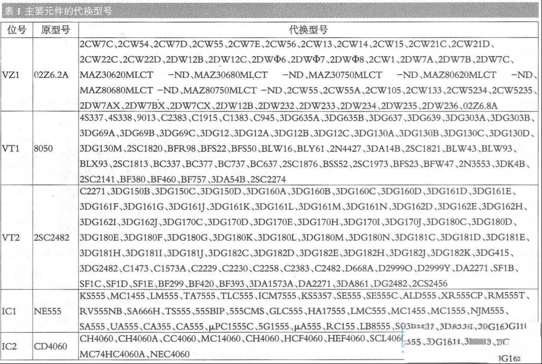

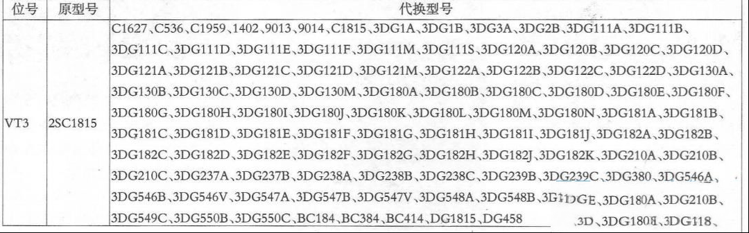

      该仪器供电电路上所用元件均为常用器件,选购和代换都很方便,主要元件的代换型号见表1。稳压二极管VZ1的稳压值决定了输出电压,应选用稳压值为6.2V~TV之间的稳压管;其稳定电流要求并不高,一般5mA~20mA即可。值得一提的是,由于该仪器属于医疗电子仪器,并且是直接作用于人体的带电装置,电气安全性极其重要,因此电源变压器T1的绝缘性能要求较高,按照国家相关规定,T1的耐压值须大于4000V。
