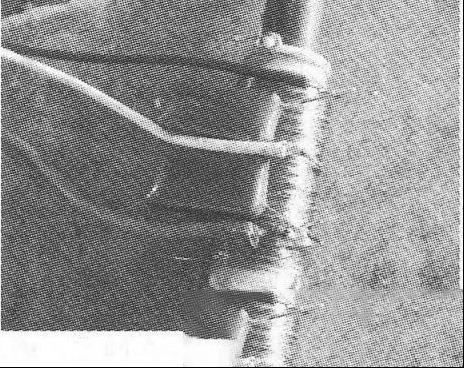

         为解决上述问题,笔者根据水位传感器的工作原理自制了一个模拟传感器,其电路如图1所示,具体制作方法如下:找一个老式半导体收音机的磁棒线圈,在骨架上用直径0.17mm~0.23mm的漆包线绕500匝,原来的线圈不拆也没关系,线径和圈数也不要求那么精确,磁棒短可以多绕一点,还可以在线圈的400匝处抽一个头,以试验频率范围合适为准。自制的传感器实物如图2所示。另外,在拆下原机电脑板时需先记下水位传感器的接线位置,与两端都不通的就是中心头。
       若要判断模拟传感器是否起振工作,可用数字表(因电压变化较小,用指针表较难分辨,且指针表内阻小,影响振荡电路工作)测线圈任一端,再短路线圈其余两端(电路停振)看电压有无变化,具体电压值并不重要。实测得该传感器在起振时电压为2.486V,短路线圈其余两端后电压为2.493V。先不插入磁棒给电脑板上电,如果电脑板发出报警音,再把磁棒慢慢插入,当插人到某--位置时停止报警了,则说明此时的振荡频率已符合要求,在磁棒上做个记号,再继续将磁棒往里插,当到某一点时又开始报警了,再做个记号,两个记号的中间范围就是这块电脑板适应的水位传感器的工作频率范围,接下来就可以进行摘板检修了。
       值得一提的是,有的电脑板在上电时如果传感器频率不符合要求就马上报警并锁定,这时无论怎样调节磁棒位置也不会停止报警,要切断电源才能解除报警。实际操作时,要插人一点磁棒再开/关一次电源,反复试验直到不报警,如果始终找不到这个点,需变换抽头再试一遍,当然先要确认模拟传感器已经工作。有的水位传感器只有2个线头,这时可不接电容。
       下面以小天鹅XQB60-318PG洗衣机做试验,实测空线圈时振荡频率是40kHz,磁棒完全插入(线圈处于磁棒中间位置,电感量最大)时,振荡频率为10kHz,这个频率范围应该可以覆盖所有型号的水位传感器了(变换线圈抽头可以提高振荡频率到50kHz左右)。反复试验后发现,本机不报警的频率范围是20kHz~26kHz,水位高低和频率成反比,即水位越高,振荡频率越低。
