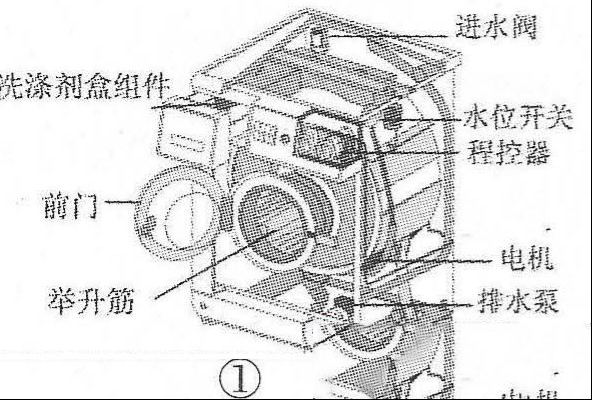

一、滚筒洗衣机的基本结构
         尽管滚筒洗衣机型号很多,但基本结构大致相同,如图1所示。从器件的主要功能来看,滚筒洗衣机内部大致分为五部分,即洗涤部分、操作部分、给排水系统、支撑部分、电气传动和自动控制部分。

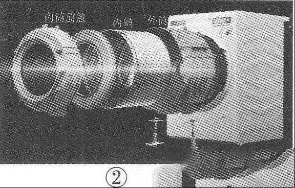

1.洗涤部分
          洗涤部分主要由内筒、外筒、内筒叉形架、转轴及滚筒轴承等组成,如图2所示。

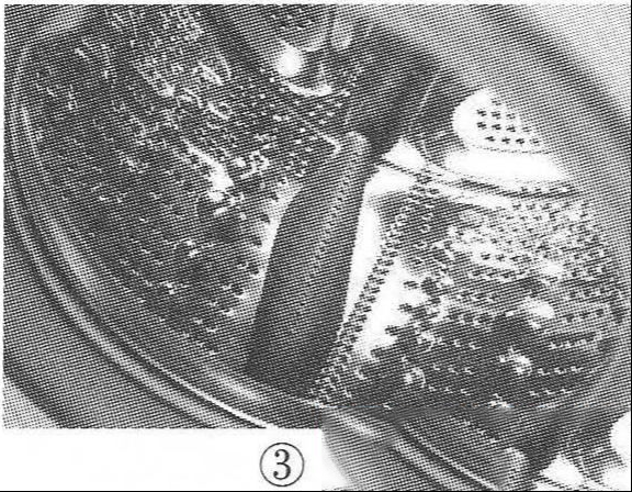

          内筒又称滚筒,是对衣物进行洗涤、漂洗和脱水的关键运转部件,其结构对洗涤效果有着直接影响。内简一般是用厚度为0.4mm~0.7mm的抛光不锈钢板卷制而成,钻有直径为3.5mm~5mm的圆孔,孔与孔之间的离大约为15mm~20mm,如图3所示。圆孔自内向外冲刷,翻边向外,内壁光滑,以防洗涤时挂伤织物。在滚筒内壁沿轴向有几条凸筋,在洗衣过程中起举升衣物的作用,因此又称为举升筋,其长度一般为85mm~95mm,横截面通常为三角形。

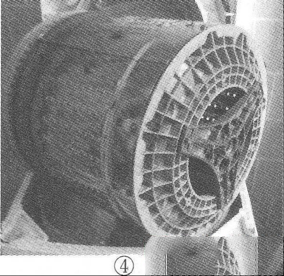

          内筒叉形架与内筒铆接在一起,以支撑内桶。该叉形架是用铝合金压铸而成的,在压铸过程中主轴和轴衬套被压铸在叉形架上成为一体,然后与内简固定在一起,文撑内筒与外筒配合完成洗涤工作。外简也称盛水筒,由外简前盖、外筒密封圈、外筒扣紧环、外筒叉形架等组成,如图4所示。
       外筒底部悬挂驱动电机,其顶部和底部还安装有为调节重心而设置的平衡块。外筒的作用主要有两点,一是用来盛放洗涤液,二是对双速电机、加热器、温度控制器、配重块、减振器等部件起支承架作用。外筒的材质一般是塑料和不锈钢,部分厂家采用搪瓷。

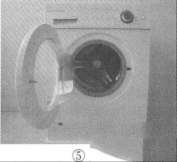

       操作部分主要由操作盘和前门两部分组成:操作盘由操作骨架(前面板)、程序标牌(前装饰面版)、琴键开关、程控器旋钮、调温器旋钮、指示灯和杠杆臂组成。程控器旋钮是用来操作程控器的。通过对程控器操作来实现进排水、洗涤、脱水、烘千等动作。调温器旋钮是用来控制调温器的,以实现对洗涤液的加热,并调节洗涤温度。杠杆臂与洗涤剂盒的上端相连,控制此臂使洗涤剂盒中的洗涤剂进入洗衣机的盛水桶中。
         前门由门内环、门外环、玻璃碗密封圈、手柄、手柄按钮门手柄抓钩、门手柄销、手柄弹簧及按钮弹簧等组成,如图5所示。

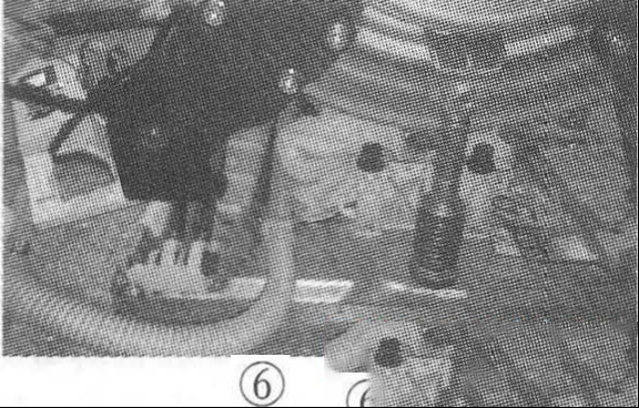

3.支撑部分
       支撑部分是把整个机芯与机箱及底座连接起来,能起到减震或隔震的作用。由于内筒的直径和质量都很大,所以转动起来惯性也很大,稍不平衡就会振动。因此通常采用双重支撑,使洗衣机的洗涤部件悬吊在外箱体的内部,以确保受力点均匀分布。
         双重支撑上部采用的是拉伸弹簧,拉伸弹簧的一端与箱体上部相连,另一端与洗涤外简连接,既起到了悬吊作用,又起到了减震作用。下部采用的是弹性支撑装置,一端与洗涤外桶连接,另一端固定在洗衣机的底座上,可同时起到支撑和减震阻尼的作用,如图6所示。

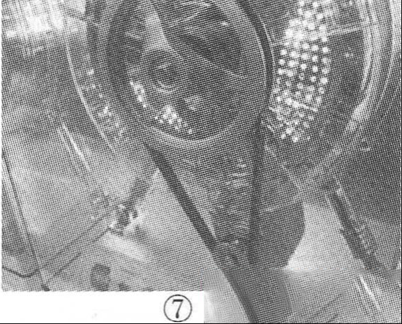

        传动部分主要由电动机、皮带轮及传动皮带等组成。滚筒洗衣机的内筒不仅要以低速、高速转动,而且还要频繁地正反转,由于内筒的质量大,所以要求转动扭矩也要大,这些均要由电动机承担,因此滚简式洗衣机中对电动机的要求也较高。洗衣机广泛采用电容运转式电动机,因为这种电动机具有运行性能和启动性能好,过载能力强的优点。在滚简式洗衣机中,采用的是电容运转式双速电动机。它由两组线圈装在同一定子上,使之有不同的转速,相当于两个不同转速的电动机合为一体。与双速电机配套使用的电容器串接在启动绕组回路中,由于电容器的容抗作用,可使流入启动绕组的电流在相位上超前于主绕组电流一个电角度,从而形成旋转磁场,致使电动机启动运转。
         在电动机上安装的小皮带轮是用铸钢制成的,传动皮带所带动的大皮带轮一般为铝合金制成,如图7所示。大皮带轮与内筒骨架转轴固定在一起,从而实现内筒的转动。

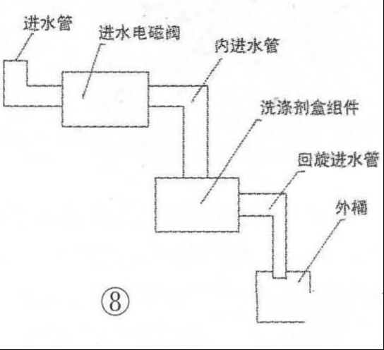

(1)给水系统
         给水系统主要由进水管、进水电磁阀、内进水管、洗涤剂盒、回旋进水管组成,其示意图如图8所示。
       进水管是由两端带有紧固螺纹管接头的橡胶管制成,耐腐蚀、耐老化、耐高水压。一端与洗衣机上的进水电磁阀连接,另端与自来水笼头连接。内进水管,是连接电磁阀与洗涤剂盒的进水通道,用普通橡胶制成。回旋进水管,是连接洗涤剂盒出水口与盛水桶(外筒)进水口的橡胶管,用耐酸碱橡胶制成,自来水由该管进人盛水桶内。

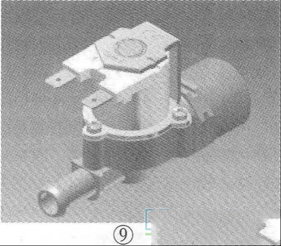

        进水电磁阀起着控制水源开关的作用,外形如图9所示。电磁阀内置一电磁线圈,线圈内有一圆柱形可磁化的防锈金属芯。在没有通电时,钢芯被上端的弹簧压住,密封住阀中的气体,阀门是关闭的。接通电源后,由于电磁力的作用,阀芯被吸引,阀中的气孔被打开,自来水通过自身的压力,将阀门打开,水从阀中流过。断电后,阀芯又被弹簧压下封住气孔,阀门紧闭。
          提示:若要打开进水电磁阀,必须具备两个条件:一是要给电磁阀线圈加上相应的工作电压,二是自来水要有一定的压力。内进水管是连接电磁阀与洗涤剂盒的进水管道,用普通橡胶制成。洗涤剂盒组件由洗涤剂盒上盖、分水联动机构、洗涤剂盒骨架和洗涤剂盒抽屉组成。洗涤剂盒上盖内由分水槽和喷嘴组成,如图10所示。当自来水进人洗涤剂盒上盖内时,由喷嘴根据程序指令将水喷到指定的水槽内,水从该水槽中的小孔流出,流到洗涤剂盒抽屉中,再进入洗衣机盛水桶内。

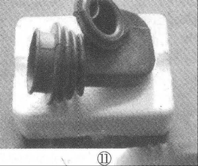

         回旋进水管是连接洗涤剂盒出水口与盛水桶(外桶)进水口的橡胶管,如图11所示。回旋进水管由耐酸碱橡胶制成,自来水由该管进入盛水桶内。

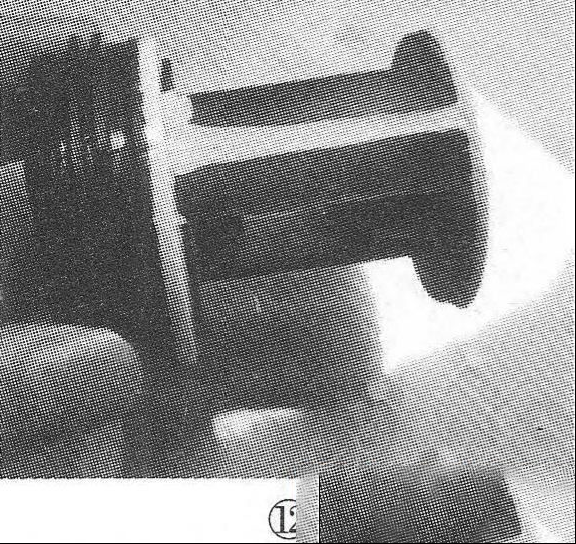

         排水系统主要由排水波纹管、过滤器排水泵连接管、排水泵、排水管组成。过滤器由过滤器体、过滤器网、过滤器塞子和过滤器密封圈这四种零件组成,如图12所示。其中,过滤器体和过滤器网是由聚丙烯加40%的滑石粉注塑成型。过滤器塞子由ABS注塑成型。过滤器密封圈采用耐酸碱橡胶制成,它们固定在箱体下方,需定期打开过滤网清洗杂物,保证排水畅通。过滤器体有四个孔,最大的孔通过排水管与排水泵连接;最细的孔是气孔,通过一根气管与鼓风室相连;其余两个孔,一个通过排水波纹管与外筒相连,另一个是通过以橡胶管与冷凝室相连。它的作用是过滤洗涤液中绒毛、钮扣、硬币等杂物,以免堵塞管道和损坏排水泵。

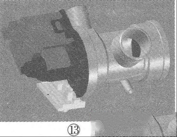

         滚筒式全自动洗衣机一般采用上排水方式,且不设排水阀门,而是由排水泵进行排水。排水泵体由塑料注塑成型,如图13所示,其扬程-般在1.5米左右,排水量约为25L/min,安装在洗衣机的下方。
      排水泵是由电机、泵体、叶轮、风叶等组成。在电机带动下,高速旋转的叶轮将水加压上排。排水泵的动力源多采用开启式单相罩极电动机驱动,功率约为90W。

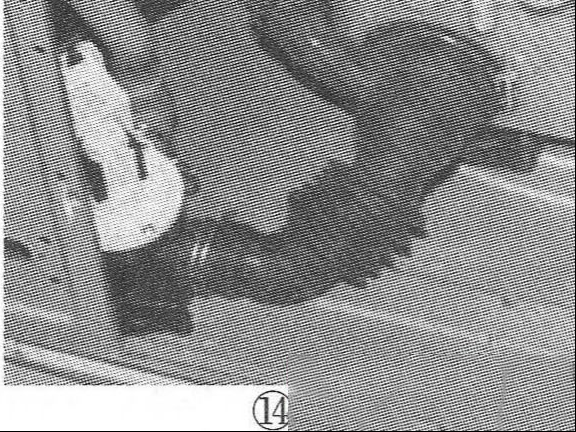

        排水泵电动机有过热保护器,当排水泵堵塞、温度过高或出现异常时,过热保护器动作,停止对排水泵线圈供电。待温度下降后,过热保护器又自动接通,排水泵继续工作。排水泵连接管用耐酸碱橡胶制成,是过滤器和排水泵之间的连接管,其两端的卡环分别卡在过滤器和排水泵的进水口上,如图14所示。排水管是一种用橡胶和塑料复合而成的塑料橡胶管,耐酸碱,耐老化,耐高温,抗弯折。它的一端用卡环卡在排水泵的出水口处,另一端有一弯钩,可直接挂在水池边沿,洗衣机里的废液通过排水泵及排水管排到机外。
