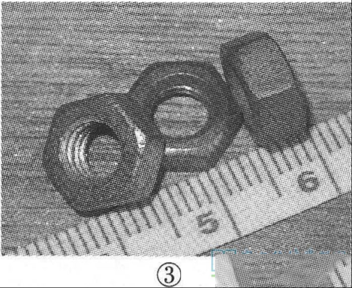

       在反复试机时发现,在没有关机的情况下,向上移动锅具时,电流表读数在迅速变小,最后降至0.14A左右。若按此现象分析,若将锅具靠近线盘,整机电流就应增大。为了验证这一分析,不用原机的玻璃面板,而是在线盘上面放置一块厚约3mm的胶合板,再在板上放上锅具通电,这时电流表读数上升到8A,效果显著,看来分析是正确的。找来3颗厚度约4mm的螺丝帽,如图3所示,先垫在安装线盘的螺丝桩上,然后再安放线盘,这样就提高了线盘的高度,让线盘更靠近玻璃面板,最后装好面板试机,当把火力调到最大挡时,电流表读数已达到8.75A,不一会锅里的水开始沸腾,到此电磁炉功率不足的问题得以解决。
