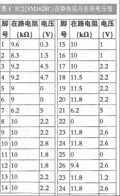

         根据故障表现为进行分析,各状态加热正常,说明主电路板和按键控制板工作基本正常。LED1~LED11指示灯全不亮,显示器不显示信息,可能是显示电路+5V电源断路或LED驱动数码控制器IC2(SM1628C)本身损坏引起的,根据实物绘制出显示电路如图1所示。拆下按键控制板,观察面板的正反面均有油污,部分元件的引脚已锈蚀。先用少许清洁剂将面板清洗千净,再用吹风机进行烘干后试机,LED1~LED11依然不亮,显示器偶尔显示一-两个笔画,且亮度暗淡。接下来重点检测IC2。为方便检修起见,在电磁炉开机后,将智能选择键K4选择在煲汤、节能挡,用MF47型万用表测量IC2⑦脚、②脚+5V电压正常,且IC2②~④脚电压分别为1.5V、4.5V、4.8V,均正常,这说明单片机IC1的11、18、10脚发出的脉冲信号已送给IC2,接着测量IC2 8~15、19、20、23、24、26、27脚的电压,均为0v(即无驱动电压输出),由此判断, IC2内部驱动电路损坏。笔者网购一块TM1628换上后,故障机修到这里,终于修好值得探讨。。IC2(SM1628C)在路电阻与在路电压值见表1,供维修时参考。
        提示:IC2为贴片集成块,引脚密集,脚距小,拆焊时应小心,建议用热风枪拆卸,切忌强拉硬撬,以免损坏铜箔,造成焊装困难。安装新IC前,应先将各脚多余焊锡清理干净。
