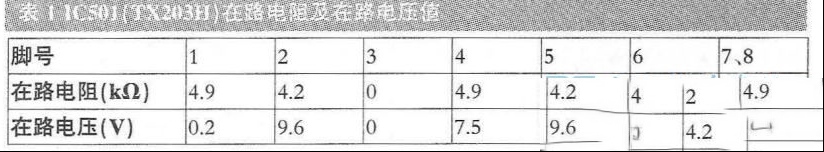

    收到其他维修同行的一台九阳JYC-21ES17触摸型电磁炉,通电后显示屏无显示,指示灯全不亮,整机不工作。正常情况下,开机时,开/关指示灯闪亮,且蜂鸣器发出“嘀”一声。初步怀疑故障出在低压电源电路,参见图1。
         低压电源电路主要由开关电源芯片IC501(THX203H)、脉冲变压器T500、三端稳压器Q503(78L05)及其外围元件组成。通过查看主电路板找到+5V、+18V测试点,用MF47型万用表测得两测试点的电压均为0V,说明低压电源电路相关元件损坏。检测发现启动电阻R501表面变黑。测量IC501①脚电压为0V,正常值约为0.2V。由此判断,R501断路导致IC501①脚无启动电流,开关电源电路没有起振,因而无+5V及+18V电压输出。更换R501(2MΩ/2W)后通电试机,电磁炉各功能正常,故障机修到这里,终于修好值得探讨。。IC501在路电阻及电压值见表1,供维修时参考。
          注:表中数值系用MF47型指针万用表测得。
