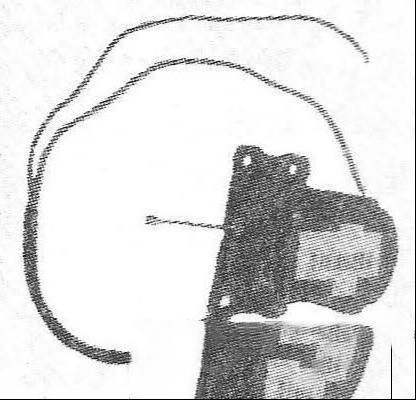

    在美菱全自动波轮洗衣机中,普通式排水牵引器采用单行程方式,即只有一个行程动作,直接对排水及脱水功能进行控制。手搓式排水牵引器采用双行程方式,第一行程只对离合器进行控制,不对排水产生影响,第二行程对排水及脱水功能进行控制。如何用手搓式排水牵引器代换普通排水牵引器呢?

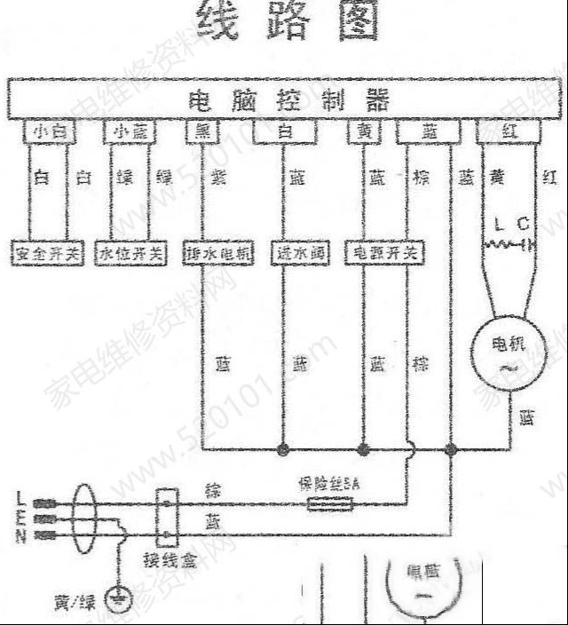

         在代换前,首先要了解两种牵引器间的区别,首先是外观的区别,手搓式排水牵引器有三根连线,颜色分别是紫色、粉红色和浅蓝色,如图1所示;普通排水牵引器有二根连线,如图2所示,颜色分别是紫色和蓝色。

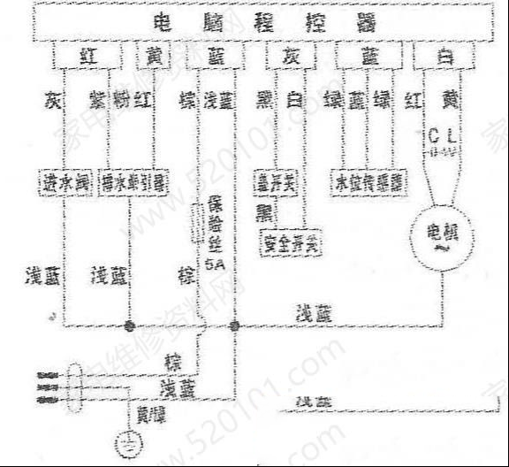

         从洗衣机的线路图上看,手搓式排水牵引器有两条线与电脑控制器相连,如图3所示,普通排水牵引器只有一条线与电脑控制器相连,如图4所示。

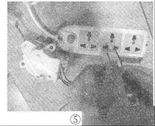

         代换时,先将手搓式排水牵引器的行程用手拉到最大位置,再分别给浅蓝色线与紫色线及浅蓝色线与粉红色线间加上AC220V电压,如图5所示,观察牵引器的行程距离,如果行程能走到底,说明此组线控制排水动作,则保留这组线,剩下的一根线不用( 需用绝缘胶布包扎好,以防漏电),最后参照图4,将保留的那两条线接到对应位置即可。
