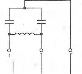

    目前,全自动洗衣机多使用频率式水位传感器,其传递给电脑板的水位变化信号较为准确,与机械式或气囊式水位传感器相比,具有性能稳定故障率低等优点。
         频率式水位传感器由一只电感、2只电容与磁芯组成,如图1所示。当气压上升或下降时,气囊会被推动,从而带动磁芯做上下运动,改变电感的数值,其频率值也会发生改变,不同的频率值对应不同的水位。这个频率值会传递给洗衣机的电脑板,电脑板根据其值大小来判断是否巴达到预设水位,从而控制进水电磁阀或排水牵引的动作,以实现对进水或排水的控制。
        一般情况下,复位频率为26.3kHz,无水频率为26.8kHz,低水位频率为28.5kHz。当然,不同型号的传感器其频率值略有不同。频率式水位传感器的内部电路如图2所示。用万用表Rx10挡,测量①、②脚阻值,正常值为20Ω~25Ω。通电后,在电磁阀进水时,用万用表10V挡测量①、②脚电压,正常应为1.2V~2V。另外,在更换水位传感器时,要保证其密封性良好。否则,会因气压降低而失效。
