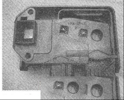

          以前没接触过此类门锁,只能从里面把门锁强行拆除,拆下后才发现左下角有一个开门按钮,如图1所示。下拉此按钮,可以把门打开,发现衣服已经完成脱水,怀疑门锁有问题。

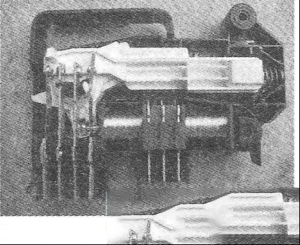

          拆开门锁外壳,其内部结构如图2所示。上锁线圈和开锁线圈从结构上看应是直流电磁铁,测得两组线圈的直流电阻均为240Ω。

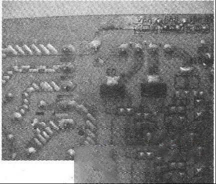

         在此环节中,若某一点有问题引起信号中断,CPU会认为门没关好。在路测得分压电阻R94、R90、R91的阻值都是68kΩ,与标称值一样。根据经验,由于这三只分压电阻外接有阻容元件,在路阻值应小于标称值,现与标称值相等,说明该分压电路与外围电路断开了。用放大镜仔细观察线路板,发现R94与前面电路的连接铜箔中有一处霉点,如图4所示,刮去霉点发现铜箔已断,用导线连接好后开机,门锁锁住,屏显一个钥匙图标,说明门已锁好,机器开始工作,故障机修到这里,终于修好值得探讨。。
