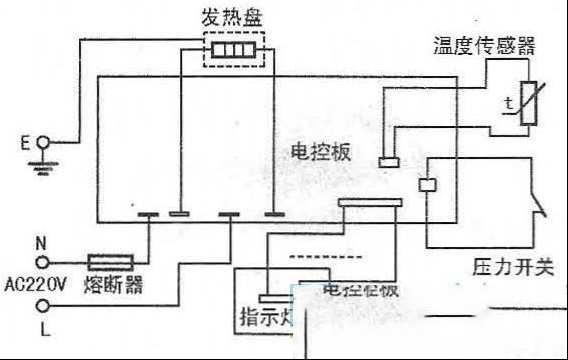

         目前,市售的的电压力煲的品牌、型号较多,但工作原理与结构基本相同。从控制方式看,电压力煲分为机械式与电控式两大类,其电路连接分别如图1、图2所示。

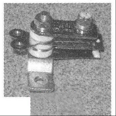

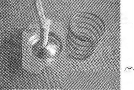

  1.压力开关
        该器件外形如图3所示,用于控制锅内的压力。在电压力煲正常工作时,锅内压力不断增大,当增大到预先设置的压力时,压力开关断开,停止加热,避免压力的继续增加。
       压力开关的起控点可以调节,实际维修时,可在锅里注入约0.5L水,盖好锅盖,放下排气塞,通电加热,当水烧开后(约95°C),且锅内压力达到排气压力时,拧动压力开关后端的小螺钉,使压力开关刚好断开即可。

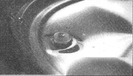

  2.浮子阀
        浮子阀一般由一小块铝合金与密封硅胶组成,如图4所示。该器件与开合盖锁配合使用,确保在锅盖与锅体扣合不到位时不能加压,且锅内有气压时不能打开锅盖。

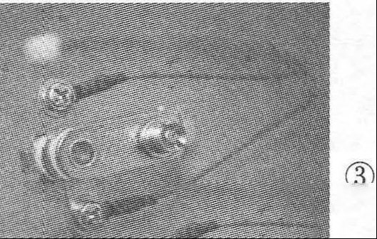

  3.热敏电阻
        热敏电阻又称作温度传感器,仅用于电控式电压力煲中,如图5所示。该器件的阻值随温度的变化而变化,在常温下的阻值通常为100kΩ。电压力煲通常接有底部温度传感器,安装在发热盘中间,放上内锅后,该器件就紧贴内锅底部,用于检测锅底温度。
       部分产品有两个温度传感器,一个探测发热盘与内锅接触的温度,称为底部传感器;另一个控测上盖蒸汽温度,称为上盖传感器。底部传感器的主要作用是保护发热盘,防止温度过高。当温度达到系统设置值时,控制发热盘停止加热。上盖传感器的主要作用是控制整个烹饪过程的压力,具体实施过程如下:
      电控板通过上盖传感器感应的温度,结合不同食物的烹饪阶段,,控制发热盘的发热量,使压力控制在一个预设的范围内,从而让食物达到预期的烹饪效果。

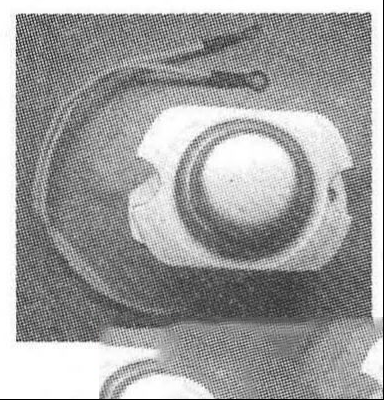

  4.限温器
        限温器仅用于机械式电压力煲中,如图6所示,其作用是在发热盘千烧或内锅温度过高时,自动断开,让电压力锅断电停止工作,以确保使用安全。
  5.保温器
        保温器外形如图7所示,作用是在加热工作结束后,让内锅温度保持在一定的范围内。该器件仅用于机械式电压力煲中,其结构与工作原理与普通电饭煲的保温器相同。

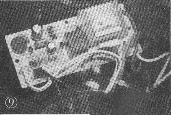

7.电控板
         电控板是电压力煲的控制中心,主要由电源电路、单片机电路、继电器控制电路等组成,如图9所示。值的一提的是,有的机器的电源电路单独做在一块板上,常简称电源板。
        目前,电压力煲的电源电路主要有三种,分别是:阻容降压电源,线性变压器电源,开关电源。阻容降压电源轻便、负载小,主要用于低端和中端产品;线性变压器电源的可靠性高、稳定,主要用于中端产品;开关电源性能稳定,而且能效高、体积小,由于成本高,故主要用于负载比较大的中高端产品。

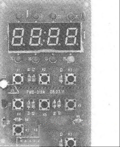

  8.指示灯板
        指示灯板上通常安装有按键与指示灯,如图10所示,以便对电压力煲进行功能选择操作,并显示工作过程。指示灯板的显示方式主要有LED、数码管、数码屏、液晶屏四种显示方式,前两种主要用于低、中档产品上,后两种主要用于中高档产品中。LED、数码管和数码屏不带时钟显示功能,而液晶显示屏的一般内部带有电池,可以显示当前时钟。

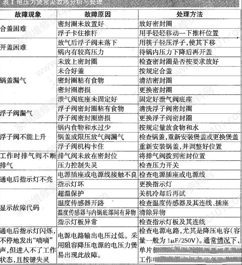

四、常见故障检修
       常见故障见表1。
