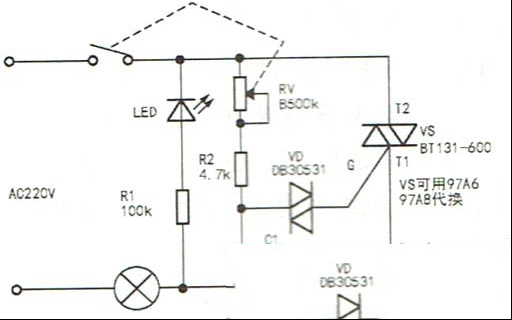

       图1是一款原装的大功率无极调速开关的原理图。接两台杂牌的光波炉,故障机理都是MCU损坏无法修理。顾客说:“能否改装控制方式,修不好与你没关系,不负任何责任,师傅你就试一试吧”!正好笔者手里有一-款大功率调速开关,试着接光波炉的一只发热管(1000W ),通电,大小可调。心想,此方法可行。不过光波炉有两只1000w的发热管,原装的双向可控硅功率不够,因光波炉一般用的可控硅为BTA16( 16A、600V)、找出BTA16,将图1的vs( BCR16PM)拆下(后查资料它的功率、电流、耐压值与BTA16一致),换上BTA16,试接两只发热管通电,大小完全可调,就是500k2开关电位器小了点,电源另用20A的专用开关后,调整火力,一切正常。
         为解决散热问题,将光波炉的开关电源仔细检查一遍,发现+5V升高到近+18V,难怪MCU损坏。因18V正常,将风扇电路负极控制的晶体管c、e极间短路,通电风扇转动,这样就解决了散热问题。用一块万能电路板,将图1的元件对位焊好,可控硅用一块18cm²的散热片,然后固定到散热风扇口,保障散热。最后在原面板上打两个孔,一个固定电源开关,一个固定500kΩ的电位器,并用703胶封口以防漏水,将所有部位连接好后,再上好固定螺钉,通电加热,无极调整火力完全自如,经20分钟的试用,其性能如新。
       第二台光波炉效仿第收到其他维修同行的一台,很快就修好了。经顾客使用,回访效果很好。另外,现在的调速吊扇、吸顶扇均用如图2一样的无极调速开关,去掉了笨重的挡位式调速器,但这种100W以内的无极调速开关易发生故障,主要是VS、BT131-600易损坏,修理时可用97A6、97A8代换,如代换无效,则需检查VD双向二极管,此管测不出来,只能代换。
