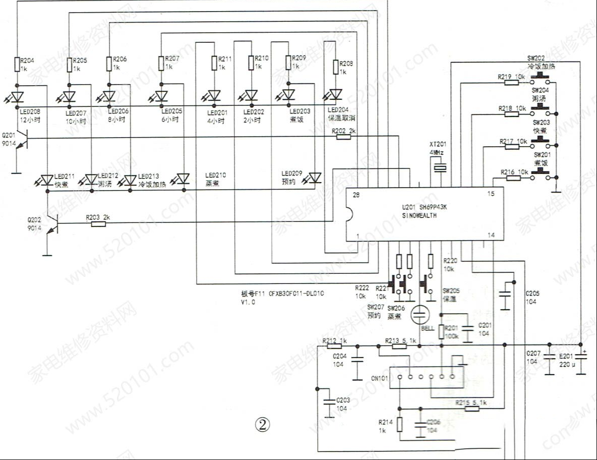

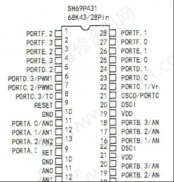

         图2是控制板工作原理,以中颖公司(SinoWealth)生产的SH69P43K单片机为核心组成。SH69P43K是一种先进的CMOS 4位一次性可编程/掩膜单片机,该器件集成了SH6610D内核、192X4位RAM.3kX16位ROM、定时器I/O端口、2通道10位PWM、看门狗定时器和8通道8位ADC,低电压复位,采用28脚封装,引脚配置如图3所示。
        通过烧入厂家特定的程序,使该单片机⑤、⑥、⑧、15、16、17、18脚定义为功能按键输入端口,通过10kΩ电阻和轻触开关到地即可执行相应功能,①、②、③、④、23、24、25、26、27、28定义为功能指示输出端口,高电平输出,用于,点亮LED指示工作状态,⑦脚连接蜂鸣器,低电平时有效,14脚控制Q101导通,19脚Vcc供电,⑨脚是单片机复位端口,通电后R201给C201充电,⑨脚呈低电位状态,一段时间后C201充满电使⑨脚呈高电位完成复位。R212、R213、C203 和C204组成锅盖传感器补偿电路,经过补偿后的信号送至单片机SH69P43K 11脚,R214、R215、C205和C206组成锅底温度传感器补偿电路,经过补偿后的信号送到SH69P43K 12脚。

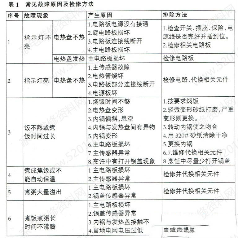

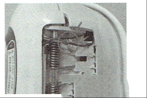

         维修实例: 收到同行送来的故障机壹台苏泊尔CFXB30FD11-60智能电饭煲,通电后能发出“哔”声,这说明机器初始化工作正常,但执行某项功能后发现保温灯闪烁不加热,初步怀疑系温度传感器有问题导致单片机发出停机保护指令,拆机检查过程中发现锅盖转轴处有导线折断,如图4所示,而进一步检查发现该导线就是用于连接锅盖温度传感器,估计是日常使用时反复打开上盖导致的故障,用柔软性较好的导线代换后故障机修到这里,终于修好值得探讨。。表1是常见故障原因及怎么修理。
