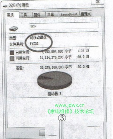

  1、U盘升级
        U盘格式化成FAT32格式(新UI版本),然后下载最新版本的软件,并将文件名修改为update.zip(注意被隐藏的.zip为后缀名,如:updat:zip),再拷贝到U盘的根目录下(保证U盘没有分区);接着将U盘插入到本机背面USB接口上;接下来在系统主页面上选择'系统设置”→“高级设置”-“系统更新”一“USB升级”,最后点击“确定"按钮,电视机就开始自动进行升级。

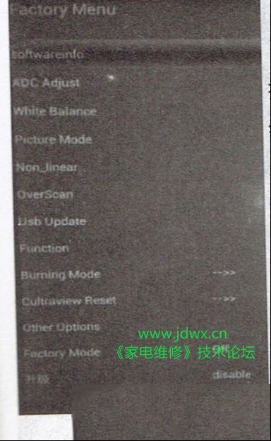

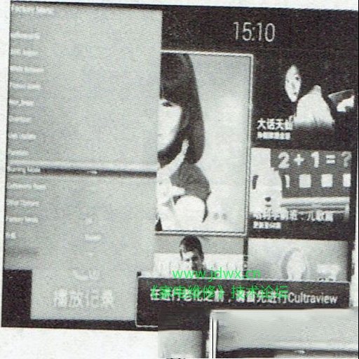

        (1)老UI版本若电视能正常开机,需正常恢复出厂设置:在系统主界面,点击“设置”->“系统”->“恢复出厂设置”。若电视无法开机,需强制恢复出厂设置:在关机状态下(机械开关关闭,如图1所示),按住本机右后侧“设置”键不放,司时打开电源开关键,直到屏幕上出现“恢复出厂设置”字样。(2)新UI版本在应用桌面下,按遥控器“信号源”,再按数字键"2、5.8、0”,出现工厂菜单,选最后一项“FactoryReset",如图2所示。

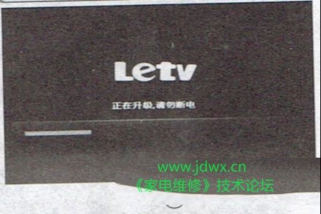

        使用FAT32格式的U盘,如图3所示,将bin文件拷贝(或下载)至U盘的根目录下,并把文件改名为LetvUpgradeX40.bin (UI1.5) 或LetvUpgrade bin(UI2.0);然后在关机状态下(机械开关关闭),将U盘插入电视机USB接口;再按住电视机右后侧“待机”键不放,并打开电视机右下角的主电源开关,直到电视机出现“正在升级,请勿断电”的界面显示时松手,如图4所示,此时说明电视机进入升级过程,并且,电视机左下角的电源指示灯会在红色和绿色间闪烁,等待升级完成后,电视机会自动重启,直到进入桌面。升级过程中禁止断电,禁止插拔U盘。

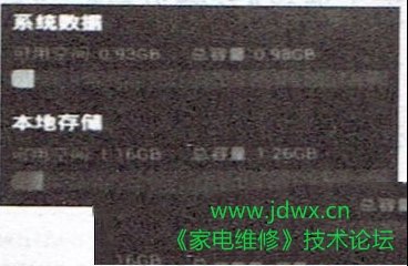

       (2) S40(4GB内存)从UI 1.5升级成UI 2.3后,显示方式不一样,即分开显示,不会影响使用,且内存相等。UI1.5显示的总空间大小,包括系统占用的分区,实际上这部分分区对用户是不可用的。为了显示准确,UI2.3只显示了用户实际可用的空间,如图5所示。

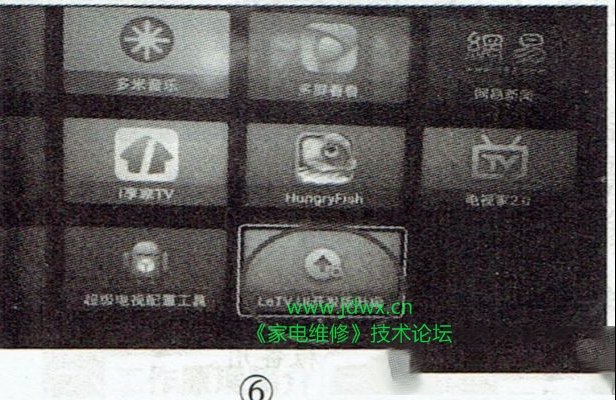

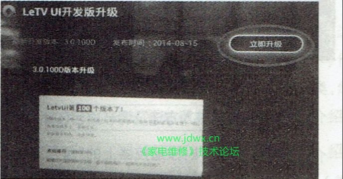

        从2014年8月1日起,Letv UI升级策略变更,稳定版不能直接升级到开发版,需要离线升级,但S40由于离线升级包存在一些问题,一直不能公开下载,于是出现了S40专用Letv UI开发版升级APK,通过它就可以在线升级开发版了,具体操作如下。下载APK应用:SystemDevelopUpgrade S40_ 20140808.apk, 拷贝到U盘,插入到电视,打开电视文件管理器,安装APK文件,安装完成后可以选直接“打开”或“完成”,如果点“完成”,就要到应用里找到“Letv UI开发版升级”图标,如图6所示。

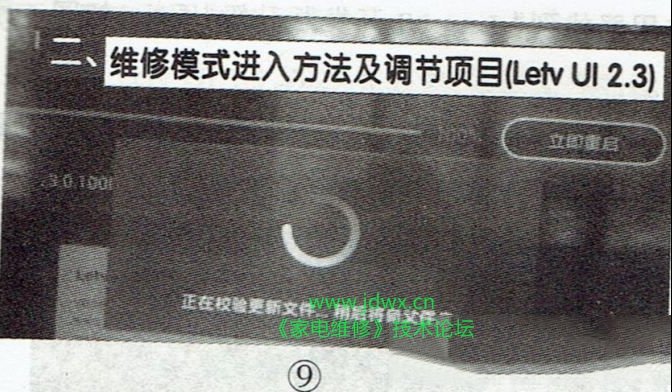

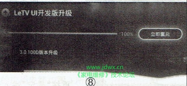

        然后打开Letv UI开发版升级应用,点击“立刻升级”,即可升级到Letv最新开发版,如图7所示。完成后提示“立即启动”,按遥控器上“确定”键重启,如图8所示,然后电视系统进入文件校验,如图9所示。文件校验完成后自动重启电视进入更新,完成后电视正常启动。

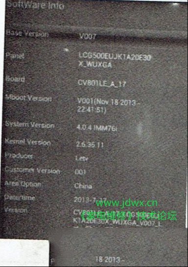

         维修模式进入方法:按遥控器上的“信号源"键,进入应用桌面,再按遥控器上的“信号源" ,以及数字键“2、5、8、0",即可进入维修模式,见图2,软件信息如图10所示。S40~S50修改非标RF信号兼容调整:图2中,选"Function",按遥控器“确定”键进入该子菜单;选"NON-Standard Options" ,再按“确定"进入该子菜单;把第5项"VIF ASIA_ SIGNAL OPTION"的值改成“ON",第6项"VIF CR KP KI ADJUST"的值改成“1",按遥控器“返回"键退出工厂菜单,再重启机器即可。老化模式调节:S40、S40Air.S50、X50Air型机退出烧机(老化)模式,需要长按静音键3s以上,如图11所示。
