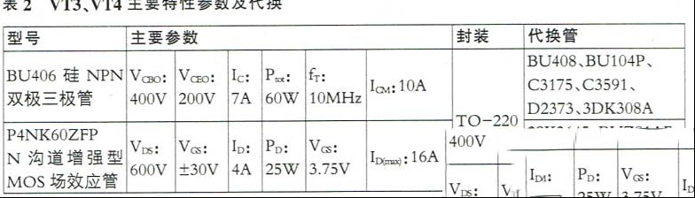

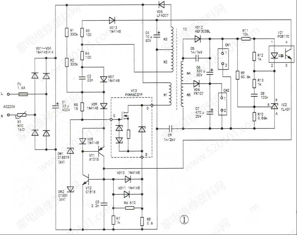

    市售加湿器产品型号繁多,但其整机电路结构是相同的,都是由电源和超声波振荡电路两部分组成,各厂家实际电路也是大同小异。本文以美的S35U-C型加湿器为例,对加湿器常见故障进行具体分析。依照实物测绘的原理电路如图1、图2所示,主要器件正常工作电压如表1,电源开关管(VT3)及超声波振荡管(VT4)的主要特性参数如表2,供检修时参考(元件标号为笔者所加)。
        故障1:开关电源电路(见图1)不工作,故障表现是插件CN1无36V直流电源输出,CN2亦无12V直流电源输出。
      1. 检查市电整流电路。C1两端正常电压约300V,若无电压或电压偏低,可能是保险管FU熔断,防开启冲击电流的负温度系数(NTC)热敏电阻RT损坏,整流管VD1~VD4不良,滤波电容C1击穿或漏电。如烧保险,应检查开关管VT3是否击穿。
      2. 检查开关振荡电路。反激式场效应开关管VT3的D极电压为305V左右,若为0V多为开关变压器TC的N1绕组断路。VT3的G极正常电压约-1.1V,否则应检查启动分压元件R1、R2、R5、DW1、DW2是否损坏。VT3的S极电压约0.1V,若过大则为电流取样电阻R8脱焊开路。如VT3各极电压基本正常,可参考表2另换一只良好的场效应开关管一试。
      3.检查开关管漏极尖峰电压消除电路。N3为反馈绕组,它与N1匝数相等但极性相反,当开关管VT3关断时,D极电压上升使高速开关二极管VD5导通,VT3的D极电压被钳位,漏感储能被反馈给电网。如N3、N1耦合不紧或VD5开关速度下降,会导致开关管因反峰压过高而击穿。
      4.检查过流保护电路。电流取样电阻R8因受热阻值变大或虚焊,使取样电压(正常0.1V)异常升高,保护管VI2、VT1击穿。
      5.检查负反馈控制电路。精密稳压器IC2的K、A极击穿或漏电,使光耦合器IC1内发光二极管亮度增加,光电管受光导通程度加深或光电管击穿漏电,导致保护电路动作,即VT2、VT1导通,将开关管VT3的G极电压降低至开启电压以下,迫使振荡电路停振。
      6.检查36V、12V整流输出电路。一般是 N4、N5绕组开路,整流管VD12、VD6开路或失效,C5击穿漏电,滤波电容C6、C7击穿或漏电,插件CNI(36V)、CN2(12V )接触不良或引线断脱。

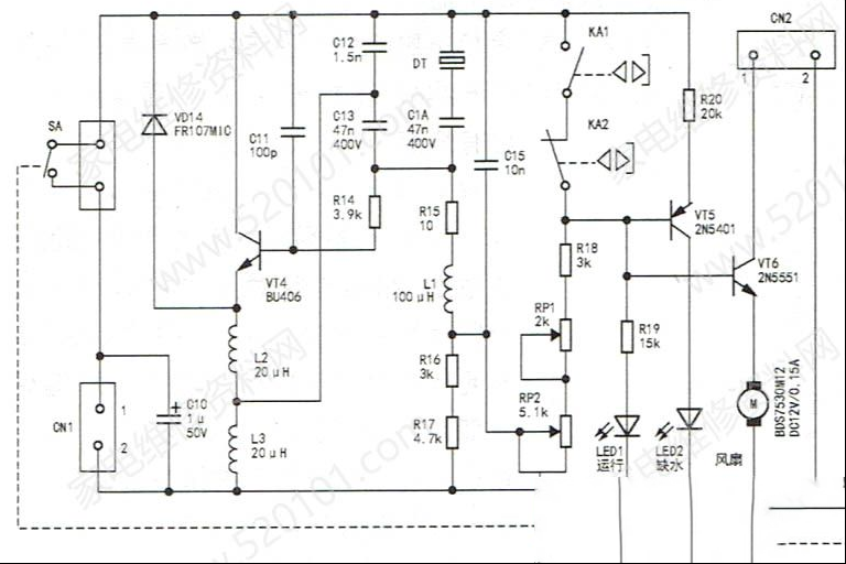

        故障2:超声波振荡器(图2)工作失常。故障表现是不喷雾或雾量很小。1.检查保护开关电路。平时“水罐提起"保护开关KA1和“缺水断电”保护开关KA2都是闭合的,PNP管VT5的b.e极等电位,所以VT5截止,缺水指示灯LED2(红色)熄灭,运行指示灯LED1(绿色)亮,同时NPN管VT6正偏导通,风扇电机M得电向外送风喷雾。若水罐和水位正常时,LED2发出“缺水”报警,说明KA1、KA2之一断开,一般是水罐磁铁吸力变弱使干簧管开关KA1不吸合,或水位磁性浮子卡滞离开干簧管开关KA2使其断开。
     2. 检查超声波振荡电路。VT4等组成一个所谓C-B皮尔斯振荡器(也称“无调整振荡器”),优点是振荡频率自动跟踪换能器DT的固有谐振频率。在这里,DT既是压电换能器,又是振荡电路的负载。若测得振荡管VT4的b极电压偏离0.28V左右的正常值,多为偏置分压元件R18、RP1、RP2、R16、R17开焊或电位器接触不良,也可能是耦合元件L1、R15、R14损坏。若VT4的e极电压(正常值0.19V)失常,应检查I2、L3、C12、C13、C14、DT等是否开路、失效。如上述检查未发现问题,可更换振荡管(见表2)VT4或换能器DT试试。
