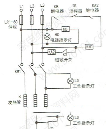

    随着现代化技术的发展,电热水器不断进入家庭企事业单位,给大家的生活带来了便捷。我单位共有11台全自动电热水器,自使用以来,每年发生故障100多次,而且多为加热管、温控器和交流接触器损坏。经过多次观察分析和试验,初步总结问题可能出在3个方面:1.电热水器本身质量问题;2.线路设计不完善;3.自来水水质太差。电热水器工作原理见图1。
       主电路为交流380V电源经熔断器RI1-60到接触器KM1再到加热管R。辅助电路为L2,电源经L2温控器TK,再到继电器KA2,再经KM1接触器线圈到13形成回路接触器接通,电热水 器加热,工作指示灯 D亮。当温度达到规定值时,温控器TK断开,KA2继电器线圈断电,接触器KM1线圈失电断开,电热水器停止工作。磁敏开关KS一般安装在内胆外壁,当内胆温度达到设定值时磁敏开关KS断开,KA2线圈断电,RM1线圈失电,热水器停止工作。

      2.电路设计不完善电热水器使用380V交流电,有三只加热管。正常工作时,三只加热管同时工作,不存在安全隐患。如果主电路I1熔断器烧断,此时接触器KM1的三个触点虽然导通,但是三只加热管中只有与L2、I3连接的两只加热管在工作,与L1连接的加热管没有形成回路不工作,此时工作的两只加热管电压只有190V ,容易损坏加热管。同时,由于只有两只加热管在工作,加热时间也会有所延长。

      3.热水器下端外围增加防止水外溢的挡板,同时增加引流下水管,使水无论如何都进不了夹层之间,杜绝漏电和短路故障。该电热水器线路可如图2所示进行优化改进。(1)原辅助电路电源从I2接入,改造后从L1接入。(2)原辅助电路电源从L2接入后直接与温控器TK连接,改造后在温控器TK前增加一个中间继电器KB,辅助电路电源从L1接入后,经中间继电器再到温控器TK。中间继电器KB的线圈接在L1、L2之间。
      经过这样的改造后,当电路正常时,三只加热管同时工作,当电路不稳定时,熔断器L1、L2、L3任何一相断开,则整个辅助线路由于中间继电器KB的作用都停止工作,从而保护了加热管,降低了故障率。
