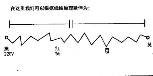

    此识别方法也适用于电风扇电机。家用油烟机电机引线为4根(有的还有5根),一旦上面的铭牌丢失,会给维修带来困难。如何在铭牌丢失的情况下,判断各线的接法呢?本人经过逐磨总结了一些方法。
         油烟机电机常用接线图画法(见图1):在这里我们可以根据绕线原理延伸为图2就比较好理解了。通过图中可知两根线中阻值最大的一根为接电容线,另外一根为电容+220V引线(测试电机为250Ω),另外两根为快、慢引线(这两根线的确定不用再检测开机,根据转速快慢便知)。如何区分电容+220V引线和接电容引线呢?
       我们可以根据阻值来判断,把快慢速两根线并在一处用两根阻值大的线分别测量其阻值,阻值略小的为接电容引线(测试电机为90Ω),阻值略大的为接电容+220V引线端(测试电机为110Ω)。有的油烟机电机引线为5根,实际上它是电机在绕线时把接电容+220V的引线多并联了一根(这样就可以用两根线各接各的,一根接电容,一根接220V电容),在测量时可以测量5根线中间有两根为短路状态即可进行判定。
