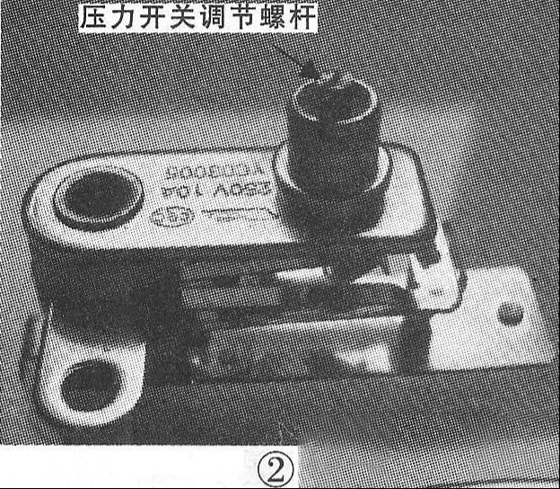

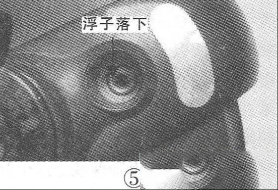

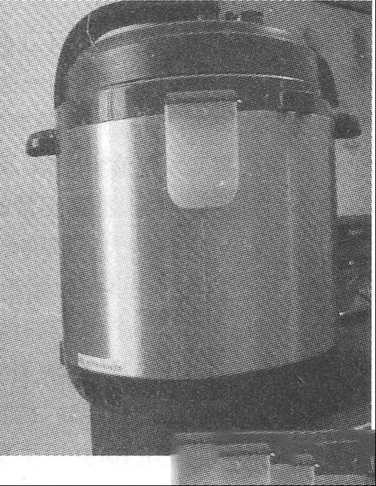

    调整步骤如下:1、拆下故障压力开关,按原位置固定好新压力开关,用刀口宽度为1.8mm~2.5mm的小改锥(见图1)顺时针调整压力开关的调节螺杆(见图2),直到压力开关触点断开时(有“嗒”声)再逆时针慢慢调整压力开关的调节螺杆,待压力开关触点完全闭合(有“嗒”声)时继续往逆时针方向调整压力开关的调节螺杆3~4圈。

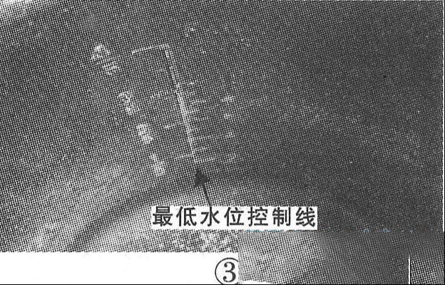

         2、往锅内放入不低于最低水位控制线的适量清水(见图3)。

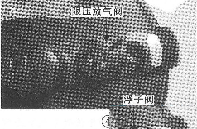

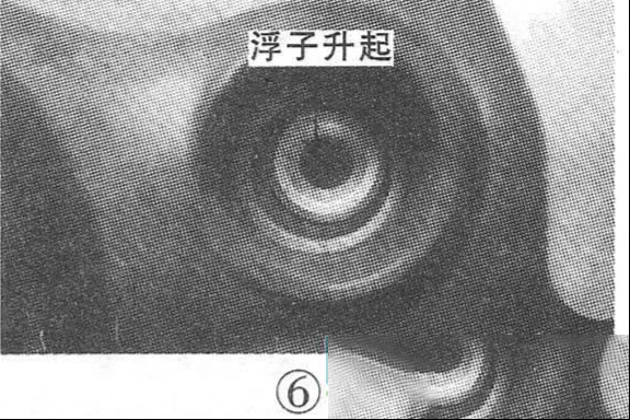

         3、合上并旋紧锅盖,放置好限压放气阀,并检查浮子阀浮子是否落下(未加热工作前浮子是落下的,见图4~图6)。

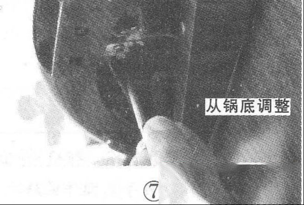

         4、通电加热,当浮子升起不久后,水蒸气从限压放气阀处冒出并发出“咝咝”声时断开电源,小心地从锅底往顺时针方向调整压力开关的调节螺杆(见图7),当听到压力开关断开的“嗒”声时立即停止调节,再通电只见限压放气阀处有轻微的水蒸气冒出,一会即转为保压状态,至此调整完成。

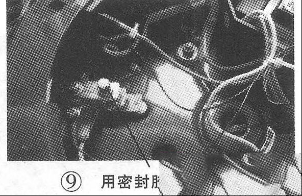

         注意:(1)调整时锅内水量不得低于最低水位控制线,否则在烹饪较少量的食物时可能会煮不熟。(2)调整时把电压力锅置于灶台或其他物件上,在确保电压力锅平稳放置前提下使压力开关的位置处于边缘悬空状态(见图7、8),以便于在锅内压力达到预定压力时及时调整压力开关的调节螺杆,使压力开关触点分离。(3)调整完成后务必用密封胶(如704硅橡胶)密封调节螺杆(见图9)。(4)调整时如一次不成功,需第二次调整时,一定要待发热盘冷却后进行。(5)有资料介绍:顺时针调整压力开关调节螺杆,直到压力开关触点松开停止,再反时针慢慢调整压力开关调节螺杆,待压力开关触点合上立即停止。但需注意经这样调整后的压力锅在烹饪较少量的食物时可能会出现煮不熟现象。
