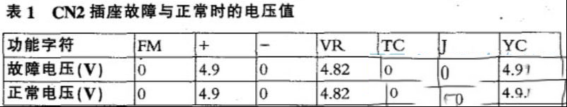

        能操作,有屏显、只是显示异常的故障代码,说明电源、电脑控制电路均正常,故障部位应在状态检测、信号传输等相关电路。由于无图纸,更无此电压力锅屏显故障代码的内容含义,只好仔细检测相关电路了。实绘电路见图1,故障与正常时插座CN2的各脚电压值见表1。
       故障时测试CN2上的其他插脚电压均属正常,只有YC插脚电压特别异常(仅有1.7V)。因为在插脚YC上接有R3(2kΩ)和稳压二极管W(3.9V)。而压力开关、R4.R11.R3及14V电压均正常,插脚YC也无短路现象。被怀疑的元件只有稳压二极管W了。拆下稳压二极管W后测其电阻值为正向4k,反向100k,异常,决定用新稳压管代换一试。由于手头没有3.9V的稳压管,只有3V的稳压二极管,先用其代换看一下。当把3V的稳压二极管代换上以后试机,故障机修到这里,终于修好值得探讨。。此时再测CN2插脚YC的电压在2.4V~3.2V的正常范围。
