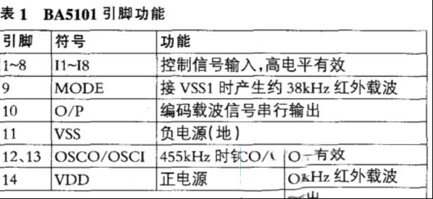

 1.数字编码和红外载波发射电路

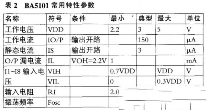

         BA5101/BA5201是一对8通道(该系列风扇只使用5个通道)数字编/译码器,采用微功耗CMOS工艺制造,静态电流极微(<3uA),可忽略,故遥控发射器无需另设电源开关。它们的主要极限运用参数为:电源电压0V~6V;功耗500mW;工作温度-20°C~+70°C。BA5101为编码发射电路,①~⑧脚为数字编码输入端,内置下拉电阻,⑤~⑧脚外接功能开关S1~S5,闭合时输入高电平编码有效。石英晶体XT1产生455kHz时钟振荡信号供数字编码用,当⑨脚接地选择红外载波发射时,时钟脉冲被12分频后产生约38kHz (实为37.97kHz )载波信号,经数字编码信号调制后,由10脚串行输出,经VT1(9012)驱动红外发射管LED1向外发射红外遥控信息。C1是高频抗干扰电容,R1是稳频电阻,限流电阻R2可调整发射强度,改变遥控距离。10脚是晶体管开路输出(OC)端,若不接负载示波器观测不到发送波形。发射管LED1应尽量采用正向压降小的型号,如SE303等,以增大发射功率。BA5101的引脚功能及常用特性参数分别如表1、表2所列。
       故障1:按遥控键风扇不工作,但手动操作时工作正常。故障原因分析:遥控失灵是一种常见故障,编码发射电路工作失常会引起该故障,解调(IC2)、译码(IC3)电路异常也能导致同样的故障。无示波器时,可用万用表“dB"挡进行粗测。按遥控键时测BA5101 10脚,正常时表针应有明显摆动。若表针不动或摆幅甚小,可能是电池GB无电或与簧片接触不良,C2漏电,XT1开路损坏,C1漏电,BA5101引脚脱焊开路,否则为BA5101损坏(S1~S5同时接触不良是不可能的);若表针摆动正常,一般是VI1损坏或性能变劣(如β下降,穿透电流增大等,R2开焊,发射管开路或失效。BA5101损坏时,可用引脚排列和功能特性完全兼容的YN5101直接代换。

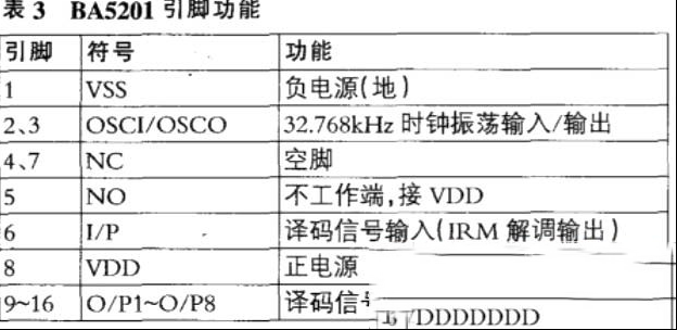

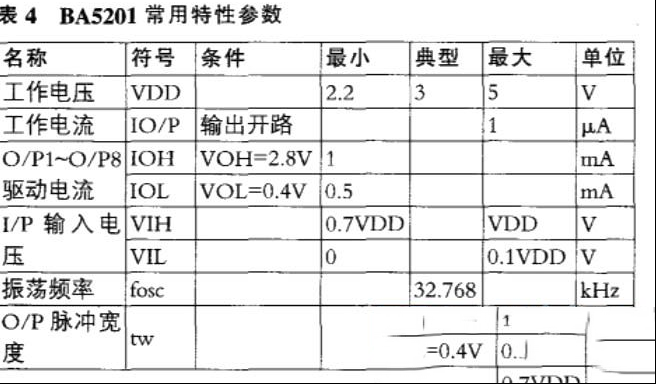

         BA5302为红外解调器,其作用是将接收到的红外遥控信息,解调(即去掉38kHz的红外载波信号)出数字编码信号,由①脚输出送到数字译码器。
          BA5302 为数字译码器,其引脚功能及常用特性参数如表3、表4所列。⑥脚输入红外解调出的编码信号,译码后由⑨~16脚输出,输出控制信号为高电平,并与数字编码器BA5101的①~⑧脚电平一一对应。S6~S10为电风扇手动操作键,与BA5201⑨~16脚输出并联使用。

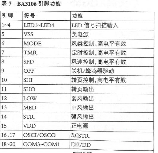

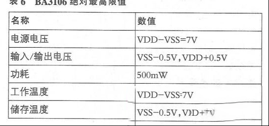

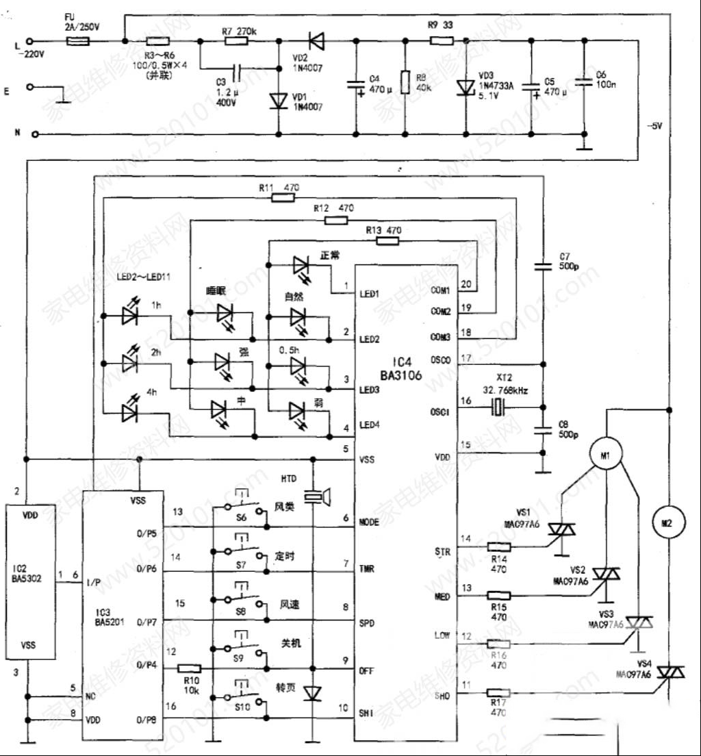

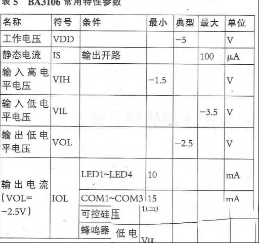

  3.风扇控制电路
       控制电路以风扇芯片BA3106为核心组成;其常用特性参数见表5,绝对最高限值见表6,各引脚功能见表7。
         各控制键功能简述如下:
      (1)“关机”键S1或S9:切断风扇电机电源使风扇停止运转,控制电路复位至静止状态。
      (2)“风速”键S4或S8:当风扇静止时此为启动键,风扇自动以中风启动以增大扭矩,2秒后恢复至弱风状态;当风扇转动中,此为风速设定键,连续按此键,以“弱→中一强→弱一中....规律循环变化供选择风速。
      (3)“风类”键S2或S6:用于选择风扇转动的类别,按“正常风→自然风→睡眠风→正常风→自然风......循环选择。其中,正常风是风扇按设定的弱、中、强风恒速运转。自然风是风扇电机按预置电脑程序作不规则运转,配合风速的设定,又可分为强自然风,中自然风和弱自然风。睡眠风是风扇电机进入自然风电脑程序控制,并启动预置4小时定时,根据人体温会随入睡后慢慢下降,风扇的风量会慢慢减弱以免入睡后着凉。其减弱规律是:1)当最初设定为强风时,风扇按强自然风运转0.5h,后转为中自然风运转0.5h,最后转为弱自然风,直至预置时间结束或关机为止;2)当最初设定为中自然风时,风扇按中自然风运转0.5h,然后转为弱自然风,直至预置时间结束或关机为止;3)当最初设定为弱风时,风扇按弱自然风运转,睡眠风的4h自动预置可按实际需要而改变定时。
       (4)定时键S3或S7:用来设定风扇预置工作时间,采用0.5、1、2、4h四段累进定时,按此键时以“0.5->1->1.5->2->2.5->......->7.5->0->0.5->1->1.5->.....循环选择时间,每次步进0.5h,当风扇在定时状态下工作时,LED显示会随时间的经过而显示预置剩余时间,提示风扇还会运转多长时间才会停止。
       (5)“转页”键S5或S10:风扇在运转时按此键,可转入电子转页,再按一次转页停止。XT2为32/768kHz晶振,“用于产生时钟信号。LED2~LED11为发光二极管,用于显示风扇的弱、中、强风速,正常、自然、睡眠风类及0.5、1、2、4h时累进剩余定时时间。HTD为压电蜂鸣器,可产生按键确认音及工作状态提示音,VS1~VS4为双向可控硅,M1为三速风扇电机,M2为转页电机。整机由-5V直流电源供电。
       故障1:遥控或手动操作风扇均不工作,各LED指示灯不亮,蜂鸣器不故障原因分析此现象为整机不工作,通常与编码发射、红外解调及数字译码电路无关。故障原因主要有:一是-5V电源供电失常。若测得BA3106⑤、15脚间无-5V电压,应检查电源电路,重点检查保险FU、限流电阻R3~R6及R9、降压电容C3、整流管VD1及VD2、稳压管VD3及电源滤波电容;二是32.768kHz时钟停振,振荡正常时BA3106 16\17脚电压均约为 -2.5V(1/2VsS ),若为oV或无穷大,说明时钟停振,可更换XT2一试(XT2可用普通数显电子表的32.768kHz晶振更换);三是风扇控制芯片BA3106损坏。如其各脚焊接良好,电源供电和时钟振荡也正常,应更换控制芯片。
       故障2:按下“转页”控制键,转页轮不转、飞转或抖动。故障原因分析:按遥控或手动“转页"键后,测BA3106 11脚有无高电平控制信号输出,若无说明BA3106内部转页控制电路损坏;若有,可检查R17(470Ω)是否脱焊开路、双向可控硅VS4是否损坏、转页电机M2是否不良。转页轮飞转不停,通常是固定转页轮的卡簧未卡好或转页轮帽盖未装好,使转页轮未卡到位,经风吹后引起飞转。转页轮抖动,可能是转页同步电机内部断齿造成的,应更换电机M2。
