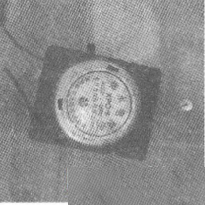

摘要: 收到同行送来的故障机壹台新乐XQB50-6562全自动洗衣机水满洗衣正常,当程序走到排水这一挡时,发现水管没有出水,再看排水电机没有牵引的动作。剪掉排水阀的两根线,设定程序排水,发现排水阀的两根引线有220V电压。证明 ...
    收到同行送来的故障机壹台新乐XQB50-6562全自动洗衣机水满洗衣正常,当程序走到排水这一挡时,发现水管没有出水,再看排水电机没有牵引的动作。剪掉排水阀的两根线,设定程序排水,发现排水阀的两根引线有220V电压。证明电脑板的控制是正常的,排水电机坏了。买回原型号的排水电机,发现固定脚是不一样的。于是拆掉固定脚,用原来的固定铁脚。装机却发现关不住水。经检查发现排水电机的牵引线太短了。再把原排水电机的牵引线换上,装机,一切正常,故障得以排除。相关实物图示见图1、图2。
