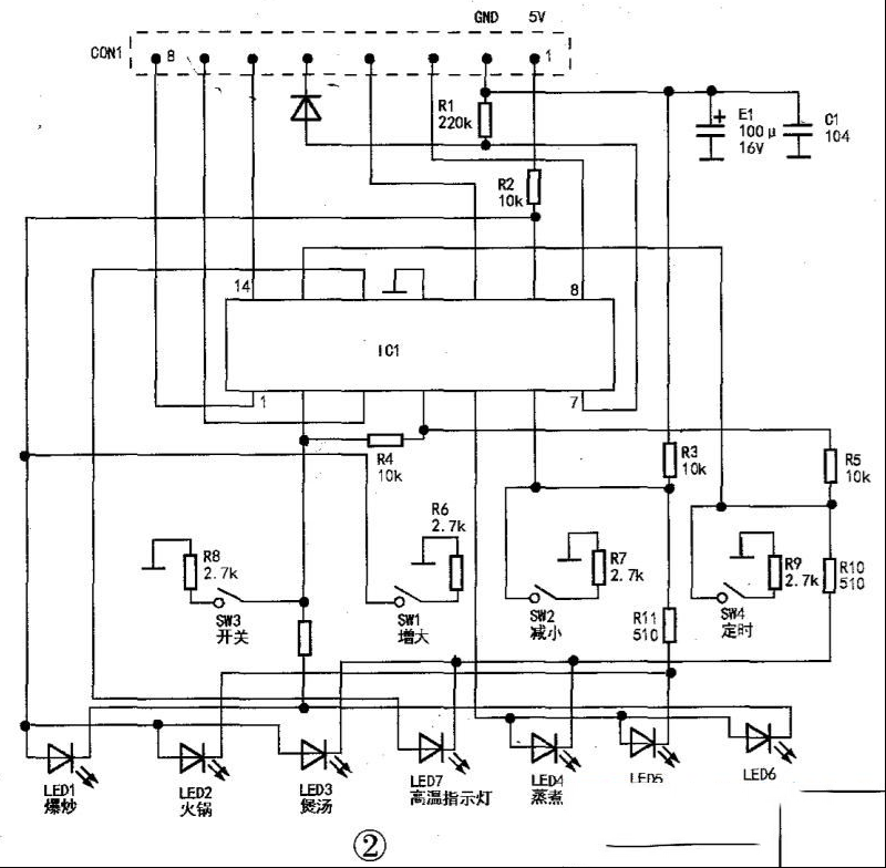

    例1:收到其他维修同行的一台小鸭牌XY-B型电陶炉,在使用中突然出现炉盘不红(只有低温)的故障表现为,此时调整各功能键其对应指示灯均正常,可炉盘就是不红,一直处于最低温状态,不知何时炉盘又能加热一会儿后又回到低温状态。故障原因分析:实绘整机电路见图1,图2。
         拆下盖板后开机,并用手指活动里边的连线及插头,故障有时能排除,有时又重现,看来故障根源应是里边的连线或插头接触不良。与之相关的插头只有CON1与CON3。从图1中可看出相关的元件只有CON1的⑧脚R8、Q1、R14、R15、E8及可控硅BT139。
         以上元件无接触不良或虚焊的现象,测试也很正常。当把CON3(热电耦)插头拔下后测其电阻,有时是3Ω,有时是1k,很不稳定,原来是该插头的连线头与之接触不良。用锥子或带尖的硬物将插头上的倒刺向内一顶,顺势把线一并抽出,将连线头处理干净并将其与带倒刺的插针座焊在一起后插回原处并试机,故障机修到这里,终于修好值得探讨。。

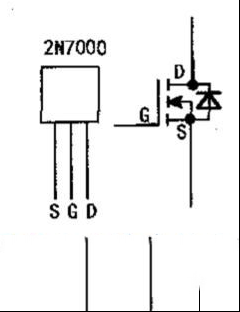

        例2:机型同上。故障表现为为开机加热正常,约一分钟后出现低温、烧水、高温指示灯三灯齐闪并发出间歇报警声,同时停止加热,只有风扇转动,约几分钟后便停机,手动重启后还是三灯齐闪、报警、停机。故障原因分析:该机的三灯齐闪、停止加热并报警停机,查阅资料为炉面温度过高所致。仅开机加热一分钟左右便停机保护,绝对不是炉面温度过高的缘故,其故障部位应为热电耦、Q3(2N7000)或双运放(电压比较器)IC2及控制电路。
      测热电耦电阻值为3Ω属正常,Q3的三个引脚电压分别为0.01V~0.09V不稳、0.01V~0.09V不稳、0.02V不变,Q3上的标识为2N7000,与三极管S8050相似。用万用表Rx10k挡在路或取下后测其三只引脚均有不同的电阻。2N7000究竟是何物?当前状态是否是导致三灯齐闪并报警停机的根源?通过网上查找得知,2N7000为金属氧化物场效应管,其参数为N沟道,60V、300mA,并有两种封装,本机采用的是TO-92封装,引脚功能及排列见图3。
         三只引脚间都有数十欧姆电阻值肯定是错误的。换上一支新购的2N7000后试机,故障机修到这里,终于修好值得探讨。。此时再测2N7000的三只引脚的工作电压分别为S=0.01V,G在0V~2V间波动,D在0.02V~0.18V波动。
