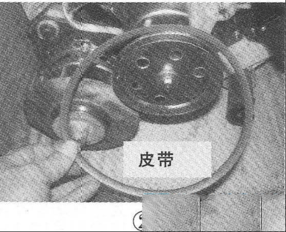

        2.卸下皮带,见图2。

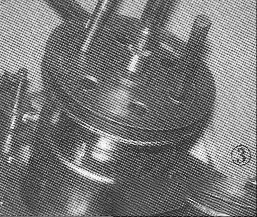

        3.卸下皮带轮:先用两条铁杆插进两边的孔里固定,再用套筒扳手扭下固定螺丝,见图3。

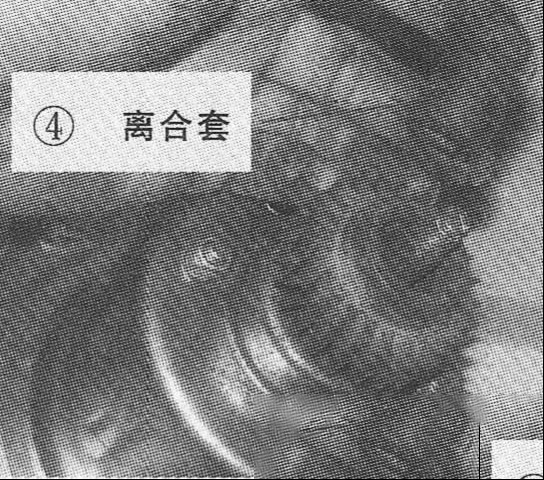

        4.取出离合套,见图4。

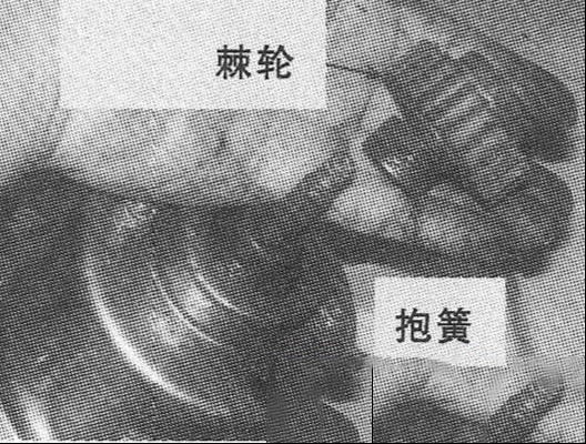

        5.拔出棘轮,看到了抱簧,它是固定在棘轮上的,见图5。

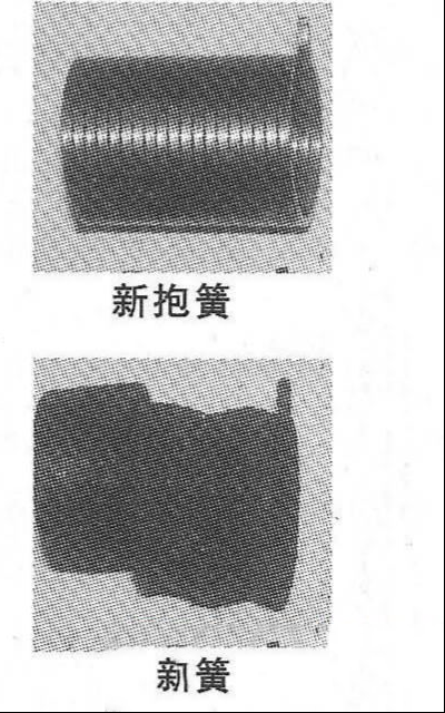

        6.从棘轮中取下抱簧,可明显看到抱簧已经老化失效了。从家电配件市场上选购同规格的抱簧。买抱簧时要注意看它的螺纹方向要与旧抱簧一样,见图6。

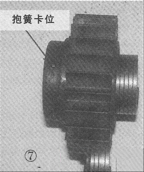

        7.装上新抱簧,注意将抱簧的卡耳完全插进塑料棘轮的定位孔中,见图7。然后再按拆卸时的逆序装好就行了,经过更换抱簧之后,洗衣机就能正常脱水了,各功能恢复正常。
        最后总结:更换抱簧时不用拆下波轮,也不用拆下离合器总成,只需将洗衣机放倒,拆下防鼠板后单独更换抱簧,经过这样处理,省时、省力、省钱!
