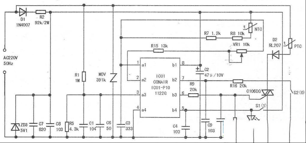

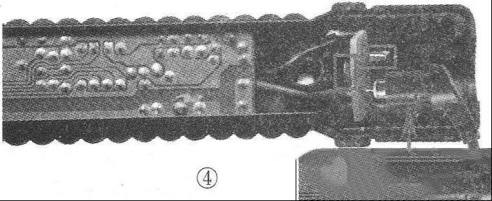

    收到故障机一把沙宣VSCD87CCN卷发夹,按下“1"开启键机器不能启动加热,拆开卷发夹后发现是启动按键接触不好,如图1所示,使用的是锅仔片开关,如图2所示,该开关弹片弹性轻微失效容易造成接触不良,用螺丝刀短接下电路板上的接触点,可以正常开机加热,调温功能也正常。观察后发现只要用电烙铁蘸锡在电路板接触点上镀一层薄薄的锡(不可太厚),增加开关弹片的接触面,再用酒精清洗锅仔片开关后安装,即可解决接触不良的故障。同时,为了搞清楚该卷发夹工作原理和其中主芯片IC01功能,方便以后维修,笔者实绘出了电路图,如图3所示,主芯片IC01为一个8脚的芯片,型号为CONAIR IC01-01,上网查阅没有发现该芯片的资料,估计是一个单片机,根据电路图推理出该芯片各引脚功能,如有不妥之处还望大家指出。
       220V交流电一路经过D1半波整流R2限流后,又通过ZD3稳压输出5V电压给ICO1的⑧脚供电;另一路经过R1.R5降压分压输入到IC01的③脚市电电压检测端,与设置值进行对比,高于或低于某个值可能卷发器不工作,具体没有测试过,压敏电阻MoV是防涌浪电压冲击,实现过压保护。
       IC01的⑤脚是“1"复位启动按键输入端,在待机状态时,按一下“S1"按键IC01的⑥脚输出一个触发电压控制晶闸管C106DG导通,PTC加热器开始工作,LED1灯闪烁。IC01的①脚通过NTC(负温度系数的电阻)感知PTC加热器阻值的变化作为温度反馈输入,IC01的②脚相连的VR1为10k可调电位器,温度从弱到强共分15段,调节VR1时IC01的②脚电压随之变化使IC01的⑥脚输出触发脉冲控制晶闸管C106DG导通程度,使PTC的加热温度高低变化。ICO1的①脚与②脚输入的温度取样电压值进行比较,达到设定的值后关闭⑥脚的输出电压,LED1灯常亮,PTC加热器维持该温度继续加热。IC01的⑦脚是“0"关闭按键输入端,按一下“S2"按键,晶闸管C106DG截止,关闭PTC加热器,LED1灯熄灭。
        该卷发器的核心元件是主芯片IC01,如果主芯片损坏一般不易买到,可以考虑使用同是8脚的LM393双电压比较器进行改造。拆开该卷发器时还发现电源进线是通过电路板上的两个弹片接触的,如图4所示,这里也易造成接触不良,可以使用上面修复开关弹片的方法,在弹片上镀一层锡增加接触面,或者直接将电源进线焊接在这两个弹片上解决。
