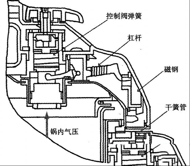

    近日朋友送来收到其他维修同行的一台苏洎尔电压力锅,型号为CYSB40YD1-90,朋友反映使用时上电指示正常,但按压“菜单”键没反应,不能进行模式选择,电压力锅不工作。故障原因:上电指示正常,说明熔断器和电源板良好,用万用表和简单的操作检查出电热盘及底部微动开关也是好的,参考原理简图(图1), 把检查重点放在控制板和盖开关上。
         检查控制板后,未发现明显的元件损坏痕迹,再来看盖开关,与盖开关配合工作的元件较多,其中比较重要的有磁感应器(干簧管)、弹簧、传动组件和杠杆转轴及其末端的磁钢,它们之间的配合原理是:当锅内压力上升到一定值时,锅盖上的弹簧被压缩,压缩产生的位移通过传动组件和杠杆转轴使末端磁钢移动,使得磁钢与锅体中对应位置安装的磁感应器(干簧管)之间的间隙变大,此时磁感应器给控制器-一个电信号,程序自动断开电源,停止加热。简单来说就是盖开关通过感受锅盖,上弹簧的伸缩,间接控制锅内压力(参考示意图2)。
         根据经验,其中影响压力锅正常工作并且容易出现故障的是磁感应器(干簧管)。从主板电路上拔下干簧管的连接插头,用万用表测量阻值为无穷大,合上锅盖后再测其阻值仍为无穷大(合上锅盖后其阻值应该为零),初步可以将故障部位确定是单簧管。由于本人不是专业维修人员,手上没有备件,如果贸然购买元件更换,容易造成经济损失,出于保险起见,决定还是打开锅盖检查一下上面的压力装置和磁钢(虽然从来没碰到过磁钢退磁和损坏的故障)。撬开磁钢下方的盖板,意外发现磁钢上附着许多锈铁屑,仔细检查铁屑来源,原来是传动组件和杠杆转轴上的固定铁垫片,由于长期处在潮湿的环境里被锈蚀,锈铁屑掉下来后被磁钢吸附。这样我觉得多了一种故障可能性,即磁钢的性能因为吸附锈铁屑而变差,继而影响了干簧管的工作,使得整个系统一直处于开路状态,也就是使整个电压力锅一直处于虚假的“断电保压程序,不能进入加热程序。
         故障机修到这里,终于修好值得探讨。:更换锈蚀的垫片,去除磁钢上的铁屑,装好磁钢下方的盖板,合上锅盖测干簧管的阻值为零,反馈正常。将电压力锅电路结构恢复完整,加水合盖试机,工作正常。
         思考及建议:这是一个非典型的电气故障,但是结合电压力锅的使用环境和材料的特性,又具有一定的可借鉴性。根据经验,我们一般会怀疑电热盘、底部微动开关、控制板,甚至是干簧管故障,很难想到结构简单、性能稳定的磁钢也会出问题。这就要求维修人员要克服维修经验的影响,在掌握工作原理和测试方法的前提下认真、仔细和全面地考虑问题,否则在维修过程中会走许多弯路,不仅浪费时间,而且浪费金钱,可谓得不偿失。通过这个故障,也给厂家提点建议:一是增强锅盖上压力传动装置的密封性;二是把传动装置上的铁垫片换成耐高温的塑料垫片。双管齐下才能有效避免同类型产品相同故障的发生。
