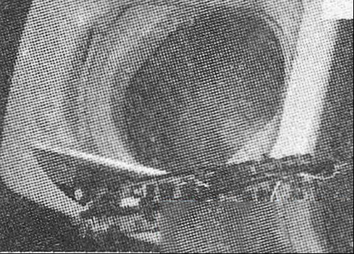

    收到同行送来的故障机壹台新飞洗衣机打开门自动开机,关门自动进水开始洗涤,所有按键全部被锁。难道真有如此超智能的全自动洗衣机?其实不然,只不过是病了而已。关门自动洗,且所有按键失效,证明故障肯定与门开关相关支路有关,拔掉门开关线,操作基本正常了,但细微变化还是引起了我的注意,所有按键都正常,唯独水位选择按键有点"发神经”,按其他指示灯它也会跟着跳动,查看所有指示灯亮度基本-样,说明与指示灯漏电没关系。经过十几分钟的仔细测量、分析、对比,确定门开关支路与水位按键相关电路的交汇点就是所要寻找的部位!

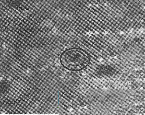

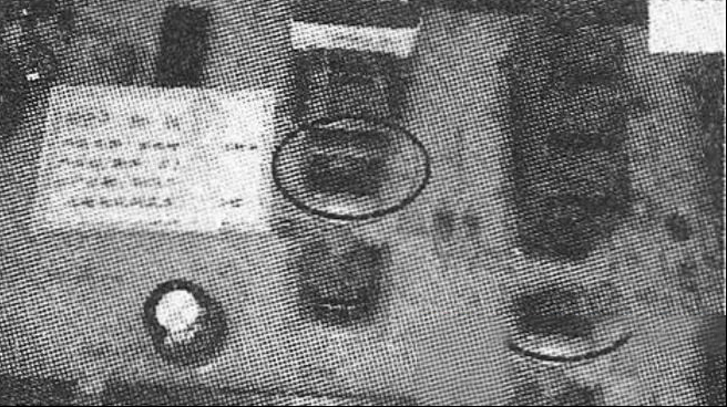

        疑凶范围基本锁定,开始维修!割开后盖,顺着电路检查发现门开关支路与水位开关相关电路交点处铜片已经发黑,见图1。水肯定是从操作面板溜进去的,直接焊下那个J3贴片三极管,用万用表Rx1k挡测量没问题,Rx10k挡一测,c,e极漏电严重了(见图2、图3),这是个普通的NPN三极管,随便在其他料板上拆下一个,装,上后开机故障解决!注意:装好板后一定要在外壳面板上贴几层胶布防止进水(见图4),并交代客户放、取衣服时尽量从边上放,避免水滴在操作面板上!
