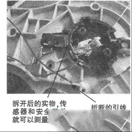

          插件两端电阻值呈开路状态,正常为90kΩ左右,说明问题是由电压力锅的上盖电路引起的。拆开上盖后发现温度传感器引线已经折断,这也是电饭煲和电压力锅的通病,不过一般易折断的位置是锅体连接上盖折叠转弯处,这款压力锅折断位置都是同一个地方,因为此处旋转上锁的,如图2所示。
          把折断的线焊接好并用热缩管套上,安装好后即可。问题简单,但拆卸比较麻烦,特别是没有拆卸过的情况下,笔者琢磨了好一阵子才拆开上盖,所以把拆卸方法简单叙述如下:

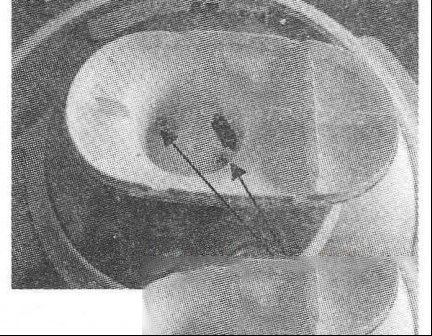

         第一步:揭开上盖手柄,方法是撬开手柄的盖壳,如图3所示。

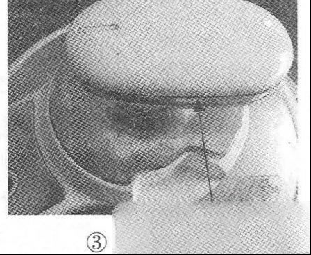

          第二步:卸掉手柄里面的两颗螺丝,并且拿掉白色的手柄,如图4所示。

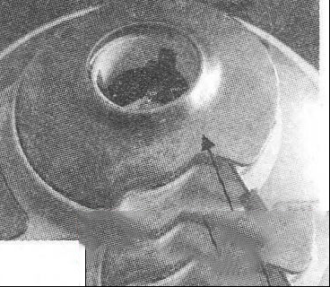

          第三步:撬开并去掉手柄下方的白色铁盖,如图5所示。

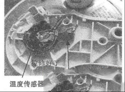

          第四步:卸掉固定传感器的螺丝,如图6所示。

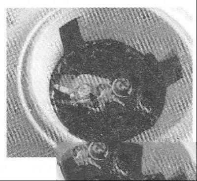

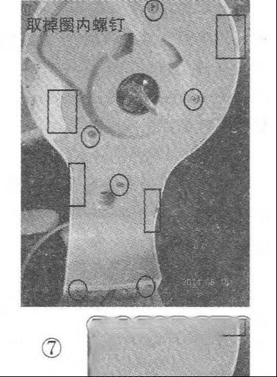

          第五步:把.上盖和有电路的部分分离开,这样就可以拆开有电路的那部分结构了,松开箭头处六颗螺钉,并按照片中的标示撬开外壳,如图7所示。
          第六步:检修故障点,拆开后就能看到安全开关和温度传感器了,如图8所示。
