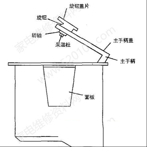

          CYSB50YC6电高压锅接通电源,进行正常使用操作后,控制灯板显示E0、整机不工作。Y6智感系列电高压锅显示EO故障代码表示上盖传感器开路或短路。Y6智感系列电高压锅主手柄安装图如图2所示。
       拆下安装在采温柱内的上盖传感器的方法如下:先撬开旋钮盖片,再拧下安装在旋钮内的两个螺钉,就可以拆下旋钮。拧下主手柄上的四个螺钉,撬开主手柄盖,就可以看到安装在主手柄上的转轴和安装在转轴中间采温柱内的上盖传感器。
      在对这台CYSB50YC6电高压锅更换上盖传感器后,故障机修到这里,终于修好值得探讨。。
      在实际维修中,经常会遇到电高压锅因为开合上盖把上盖传感器的引线折断造成电高压锅显示E0故障,只要把上盖传感器的引线重新连接好就可以排除故障。Y6智感系列电高压锅中的YD6和YD6A两种型号,控制灯板上的预约指示灯和压力指示灯闪动,表示上 盖传感器开路或短路。
