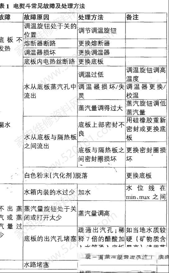

    收到同行送来的故障机壹台电熨斗,温度不小心超过了极限,电熨斗的指示灯却不熄灭。在调温型、蒸汽喷雾型电熨斗上都装有温控器,一旦达到温度,指示灯就会自动熄灭。如果到时不熄灭,则很可能是温控器的动、静触点烧熔在一起造成的。质量合格的产品还应装有热熔断体,一旦出现上述故障,就会自动切断电源停止加热。电熨斗通电后,手一触到金属表面,就出现发麻或电击现象,则说明电熨斗漏电了,可能有如下几种原因:绝缘不好,发热元件脱落,使外壳金属部件带电,根据带电部位进行检修即可。电熨斗常见故障及故障维修见表1。
