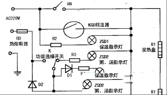

          实绘电路见图1。刚开始煮饭时,按下面板煮饭开关,限温器(磁钢)XW吸合,开关AN接通,一路电流由温度保险RD流经AN到加热盘R1,使其开始加热。另-路经R3(分压作用,用于保护指示灯)分压加到指示灯ZSD1两端使其发光。同时由于AN的短路作用,保温板R2、指示灯ZSD2不加热不发光。
          当饭煮熟时,因为温度也达限定温度(一般103°C),磁钢磁性消失,由吸合变释放,AN被断开,此时R2、R1共同串联加热,但由于R2的阻值远比R1大,所以基本上是保温板R2在以微弱的小功率加热。此时跟R2支路并联的R4(分压作用,用 于保护指示灯)、ZSD2 支路获得了电压,ZSD2发光。ZSD1由于失去电压而熄灭,电饭锅处于保温状态。二、节能型自动电饭锅
         节能型自动电饭锅增加了煮粥、煲汤功能。实绘电路见图2。
1、煮饭功能原理
       刚开始煮饭时,按下面板煮饭开关,此时开关AN,限温器KSD均接通,功能开关接D2负极,一路电流由温度保险RD流过发热盘R1加热,另一路由D1整流,R4分压,加在指示灯ZsD3.上使其发光。此时,由于AN、KSD的短路作用,ZSD1保温指示灯不会发光。当饭煮熟时,因为温度也达限定温度,所以AN、KSD均自行先后断开,停止加热。由于AN、KSD的断开,220V电压经R1.R2分压后加在保温指示灯ZSD1上,所以保温指示灯发光。在保温过程中,如果温度低于限定值时KSD会自动接通加热,直至达到限定温度再次断开。
2、煮粥、煲汤原理
       煮粥、煲汤时,功能开关接于R3左端的位置,一路电流经开关AN和二极管D2整流后加在发热盘R1上流到温度保险RD使R1加热,由于半波整流作用,只利用了交流电的半个波,所以,R1的功率只有约一半的功率,适合小火慢炖。另一路经R3分压加在指示灯ZSD2,上使其发光指示。此时由于二极管D1反向截止,故煮饭指示灯ZSD3不会发光。
       最后总结:不论普通型和节能型,热熔断器(也叫温度保险)RD的接入,在电饭锅超温时会自行熔断,达到预防重大安全事故的作用。
