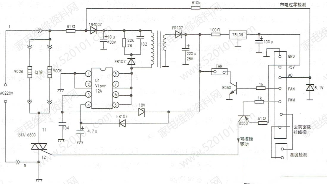

摘要: 收到同行送来的故障机壹台贵夫人HW-8100光波炉,因用户在使用过程中进水而烧坏。拆机检查,发现炉内壳底部有水渍,板上有一只470Ω/2W电阻发黑,测量已断路,13003、C1815三极管击穿。该机电源电路如图1所示。更换上述损 ...
    收到同行送来的故障机壹台贵夫人HW-8100光波炉,因用户在使用过程中进水而烧坏。拆机检查,发现炉内壳底部有水渍,板上有一只470Ω/2W电阻发黑,测量已断路,13003、C1815三极管击穿。该机电源电路如图1所示。更换上述损坏元件后试机,上述元件再次烧毁。
         据此分析原机线路板受潮绝缘不良,或者开关变压器漏电,完全修复较困难。正巧手边有一块报废的光波炉线路板(元件完好),开关电源电路采用VIPER12A,如图2所示,其电路比原机分立元件开关电源更简洁,并且两者部分电路基本相同,仅与面板键的连接排插引脚功能排列略有不同,稍加改动后装机试验,加热正常。
