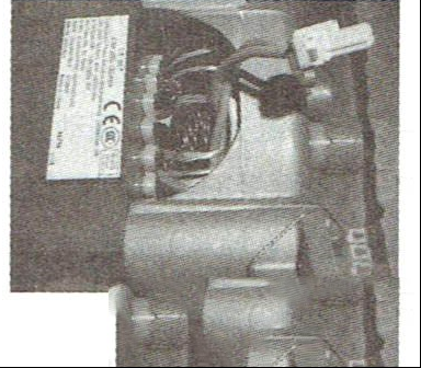

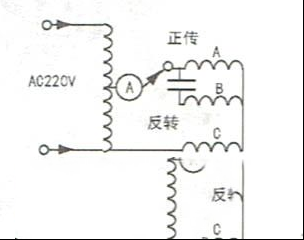

         该机电脑板和变频板有3条连线,其中只有一根数据线。在执行脱水程序时,用示波器测数据线上有跳动的脉冲,但无法知道数据是否正常。由于变频板线路结构复杂,没有资料,无法检测,于是决定先从比较容易判断好坏的电机着手。该电机有5根引出线,如图2所示,其中2根接线圈超温保护开关,正常情况下是导通的,另有3根是三相绕组线A、B、C。看线圈漆包线没有变色情况(该电机是铝线绕组,漆包线颜色是黑色的,不要误认为漆包线高热变色了),再测A-B、A-C、B-C绕组电阻都是3.1Ω。由于没有三相电源,决定将三相电机改成单相电机进行检测,其接线如图3所示。
         由于是空载,电容容量为2uF~4uF均可。用调压器把AC220V电压调低到AC50V ,给电机通电,正反转都正常,正反转电流也一样,因此判断电机应该没有问题。网购一块变频板装上后试机,故障消失,由此可以肯定原变频板有问题,估计是变频板上的软件数据错误所致。变频洗衣机上的电机有两种:一种是有碳刷的串激电机,另一种是本机的三相电机。后者工作原理和普通三相电机一样,但由于洗衣机脱水时转速很高,所以电机的转速范围比普通三相电机宽很多,该电机的铭牌上标注转速为600转/min~18000转/min,如果电机全压启动,启动电流会很大,所以在用单相电源试电机时,用调压基降低电压以减小启动电流。如果电机绕组有短路,降低电压也可以防止电流过大。

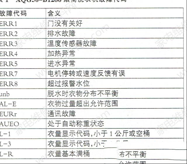

         最后总结:洗涤程序动作正常,脱水转速不正常,但电脑板没有报警,也没有故障代码,由此可知:1.说明电脑板和变频板的数据通讯正常;2.说明电机没有过流和过热情况,否则电脑板要报警;3.不是由于衣物严重不平衡而引起脱水转速上不去;4.变频板上的功率驱动部分正常;5.变频板上的速度传感器正常,否则洗涤也要不正常,而且要报警。据此估计有可能是变频板上的软件数据出错所致。麻该型号洗衣机电机有 两种型号: 一种是 上海通用电机,型号是0024000133A;另一种是阿斯科电机,型号是0024000133C,本机使用的是后者。和电机配套的变频板也有两种型号,两者不能互换。
         附:该款洗衣机故障代码表
