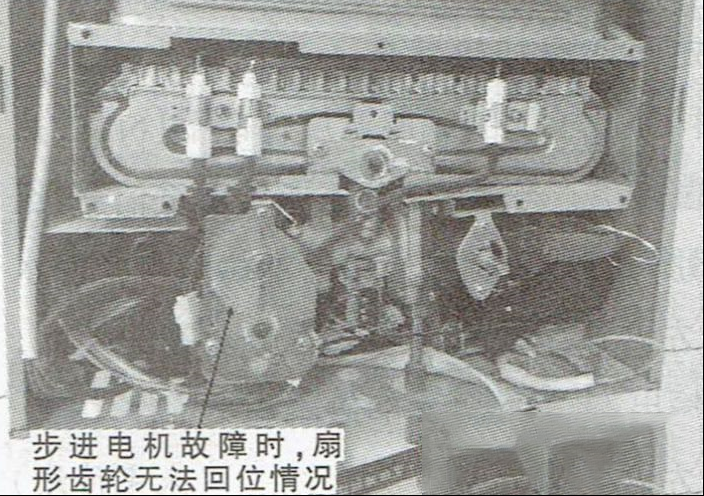

       拆机重复上述检查过程,此时人为使水控微动开关闭合,排风电机转动,也有后续的点火、同步电机转动、电磁阀吸合等过程,但听到同步电机有异响。经对同步电机齿轮及所带动的扇形齿轮进行检查,没有发现卡滞现象,但发现同步电机转动一定角度后,不再继续转动,而发出异常响声。水控微动开关断开后,同步电机无法带动扇形齿轮回位碰到限位开关如图2所示。

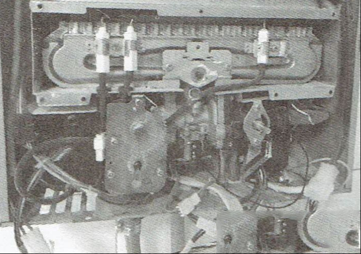

         将同步电机与扇形齿轮分离加电试验,发现同步电机故障表现为不变,应该是同步电机或同步电机驱动电路损坏。本着先简后繁的原则,先更换同步电机后,加电试机同步电机转动正常,说明同步电机驱动电路正常。复原各部位试机,工作正常。正常时扇形齿轮复位后的位置如图3所示。
