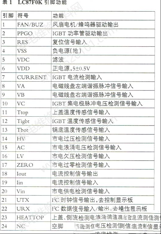

         该机CPU型号是LC87F0K(U101),这是一款集微处理器、同步控制、振荡、市电及加热保护等功能于一体的新型专用芯片,它不仅能输出IGBT管激励脉冲,还具有非常完善的控制、保护功能,其引脚功能见表1。
  (1)CPU基本工作电路
         5V电压经C201滤波后加在CPU⑥脚,其内部时钟电路起振,控制CPU各输入、输出端口及操作显示电路(经②脚)协调工作;R261、C261构成的RC积分电路,在每次上电时,为CPU3脚加一个由低电平到高电平的复位信号,将CPU内部RAM(随机存储器)清零,并将ROM(只读存储器)的程序指针复位到第一执行单元,而后CPU开始工作。

     为了保证加热线盘和C102并联谐振电路正常工作,电路设置了由CPU和取样电阻构成的同步检测控制电路。线盘左端产生的脉冲经R111~R114、R116分压取样加至CPU⑧脚,右端产生的脉冲经R117 ~R119、R1110 ~R1112、R1114与R1118、R1119分压取样加至CPU⑨脚。CPU内部同步控制电路通过对⑧、④脚输入脉冲信号的检测,确保加热线盘对C102充电期间,或C102对加:热线盘放电期间,②脚均输出低电平信号使IGBT管截止。只有加热线盘通过C102及IGBT管内置阻尼二极管放电结束后,②脚才输出高电平使IGBT管再次导通,避免IGBT因导通或关断损耗大而损坏。D111.D112为钳位二极管。若取样电阻异常导致CPU⑧、⑨脚电压超过5.4V时,D111、D112提供放电通路,防止CPU损坏,C112.C113是高频消噪滤波电容。

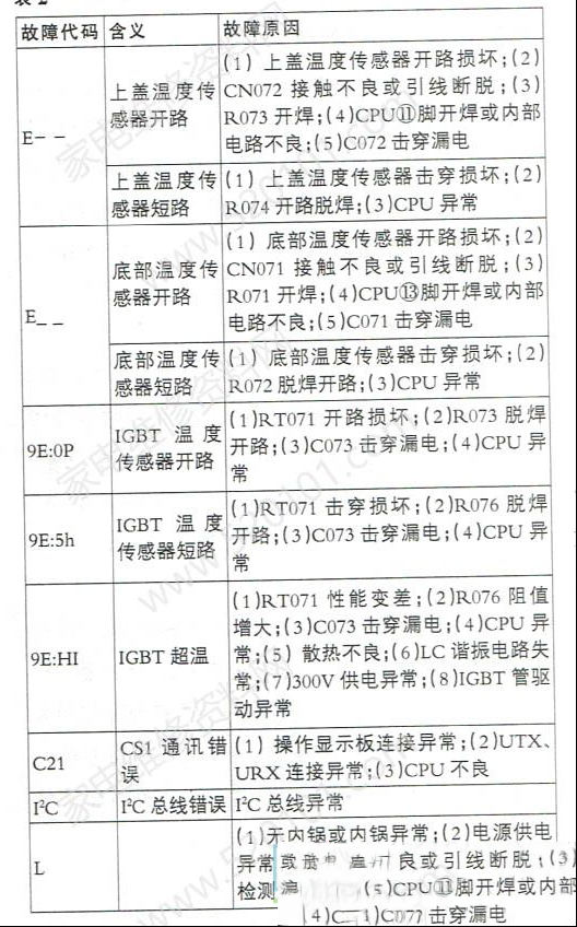

      该锅设置了底部温度传感器(CN071)、上盖温度传感器( CN072)和IGBT温度传感器RT071,分别与CPU 13、11、12脚相连。CPU设有温度传感器异常保护功能,当某温度传感器发生短路(或漏电)、开路(或失效)故障时,CPU将关断②脚加热信号输出,并在LCD屏上显示出对应的故障代码,见表2。

      故障表现为4:通电后不加热,显示IGBT管过热故障代码。故障原因分析:导致IGBT管过热的原因较多,主要有:
     (1)CNO81接触不良或引线断脱, 保护管DO81击穿,Q081损坏或RO81.R082.C081异常引起风扇电机不转。也有可能是电机本身不良,如电刷磨损接触不良、电机绕组断路、电机轴承缺油干涩卡滞等。
     (2)VFAN电压(18V/0.6A)失常,检查开关电源中的D095、L091、EC092.EC093等元件。
     (3)IGBT温度检测电路中的热敏电阻阻值变小,分压电阻R076阻值增大,C073漏电等,使CPU 12脚输入IGBT温度信号电压降低,CPU误判IGBT管过热而保护停机。
     (4)加热线盘变形或局部短路、谐振电容C102不良或IGBT管本身性能变差。
     (5)同步取样电路故障,导致CPU⑧、⑨脚电压异常,检查取样元件R117~R119、R1110~R1112、R1114等。
     (6)CPU不良,通常是软件程序数据错乱。
    故障表现为5:通电后不加热,显示上盖温度传感器开路或短路故障代码。故障原因分析:传感器开路性故障,此时CPU 11脚电压偏低,检查CN072、R073及C072。传感器短路性故障,此时CPU 11脚信号电压偏高,具体原因有:CN072外接热敏电阻性能变差(阻值变小)或漏电,R074开路。
      故障表现为6:通电后不加热,显示底部温度传感器开路或短路故障代码。故障原因分析:(1)传感器开路性故障,此时CPU 13脚信号电压偏低,检查CNO71、R071、CO71、传感器短路性故障,此时CPU 13脚电压偏高,具体原因有:CN071外接热敏电阻阻值变小或漏电,R072开路。
      故障表现为7:通电后不加热,显示通讯异常故障代码故障原因分析:CN101接触故障,如:CN101接触不良或引线断脱,C209击穿漏电或5V供电线路断裂。
