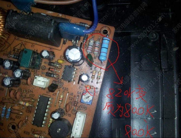

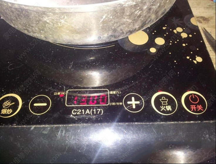

摘要: 收到同行送来的故障机壹台多丽C21A(17)电磁炉,故障表现是通电风扇马上转动并且显示E2,上网查多丽资料是电压过高保护,查几个大功率电阻发现R1(820K)变质800K更换R1故障机修到这里,终于修好值得探讨。。但是交付后第二天故障复发用户拿来返修 ...
    收到同行送来的故障机壹台多丽C21A(17)电磁炉,故障表现是通电风扇马上转动并且显示E2,上网查多丽资料是电压过高保护,查几个大功率电阻发现R1(820K)变质800K更换R1故障机修到这里,终于修好值得探讨。。但是交付后第二天故障复发用户拿来返修,再查18V电压偏高19.6V,更换稳压二极管C18反向漏电,最后查整流桥反向漏电所造成的,更换整流桥堆  R1(820K) ,18V稳压二极管,试机半天故障彻底排除。
