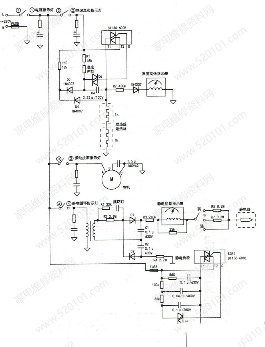

    紫微星ZWX-01S作为保建辅助器械,具有四大功能:脚底热波温灸、脚底振动按摩、静电循环、超长电磁波理疗。
1、热波温灸
     当合上热波温灸开关K2时,220V交流电压经R1、温度控制可调电阻给C4充电,再经过双向触发二极管D6后控制双向可控硅BT136-600E。该可控硅的T2极输入220V交流电压,T1极输出至温灸板电热丝及温度指示表的交流电压由其G极控制。改变温度控制可调电阻的阻值,就是改变C4的充电速度,也改变双向可控硅的导通角,即改变至温灸板电热丝及温度指示表的交流电压。当温度指示表表针不动,温灸板发热不良时,应重点检查温度控制可调电阻接触是否良好,可控硅是否正常。当温度指示表指示正常,而温灸板不发热时,其原因可能是内部电热丝开路。每个温灸板的电热丝直流电阻约为1kΩ。
2、振动按摩
        当合上振动按摩开关K3时,电机得电运转,带动振动机构使振动按摩板产生振动按摩效果。当电机运转慢或不转影响振动效果时,可先检查启动电容,再检查机械机构及电机绕组。实测电机绕组直流电阻:A、B之间为270Ω,B、C之间为650Ω,A、C之间为380Ω。
  3、静电循环
         当合上静电循环开关K4时,升压变压器一次侧220V绕组得电,其二次绕组输出430V交流电压,经D1、C1、D2、C2( R2限流)的全波倍压整流电路输出1千多伏的直流高压。R3、R4是限流电阻。静电控制挡位开关用于选择不同的限流电阻,以此产生不同的静电效果:弱挡接的是R5限流电阻,中挡接的是R7限流电阻强挡未接。当人脚底接触温灸板(本静电电路的负电压端),人手或身体其他部分接触静电器的金属部分时(本静电电路的正电压端),电路经人体电阻构成回路:电阻R2中有电流流过,产生压降,与其并联的静电循环灯点亮,与静电指示表并联的22kΩ电阻有电流流过,产生压降,指示表指示能量(功率与静电控制挡位开关的挡位与人体本身电阻有关)。
      当温灸板外层、静电器的金属部分与人体构成回路,但静电循环灯不亮,指示表表针不动时,应重点检查变压器及D1、C1、D2、C2是否正常,静电控制挡位开关是否接触良好。
4、超长电磁波理疗
      220V交流电压经100kΩ、33kΩ电阻给0.1uF电容充电,再经过双向触发二极管D1后控制SCR1(双向可控硅BT136-600E)的G极。SCR1的T2极输入220V交流电压,T1极输出至手柄内线圈的交流电压由其G极控制,使其输出给线圈的电压低于交流100V电压。
      若超长电磁波理疗手柄工作十几分钟没有微热感,应重点检查可控硅是否正常。手柄上的开关接触是否良好,线圈是否正常。手柄上产生电磁场的线圈实测直流电阻为60Ω。
  5、常见故障检修
         故障表现为1:合上静电循环开关,人手或身体其他部分接触静电器的金属部分,人脚底接触温灸板时人体没有带静电的感觉;静电循环灯不亮,静电能量指示表表针也不动。故障原因分析:测量变压器一次侧绕组有220V电压输入,但是二次侧绕组无电压输出。断电检测出变压器二次侧已经开路。和厂家联系购买原配变压器,更换后故障机修到这里,终于修好值得探讨。。实测该变压器一次侧绕组直流电阻为690Ω,二次侧绕组直流电阻为2.36kΩ。
         故障表现为2:合上超长电磁波理疗手柄上的开关时,手柄内线圈工作十几分钟后没有微热感。故障原因分析:在排除可控硅、线圈、开关损坏的可能性后,经查手柄与主机的连接线插头插座间接触不良,用精密电子清洁剂清洗连接线插头插座并插拔数次后,故障机修到这里,终于修好值得探讨。。
