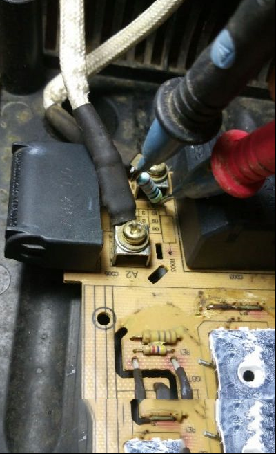

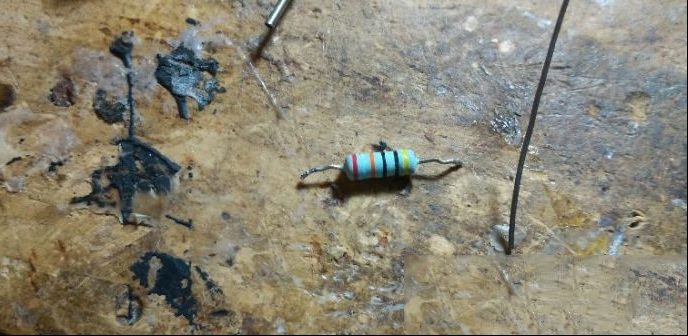

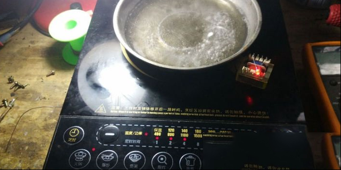

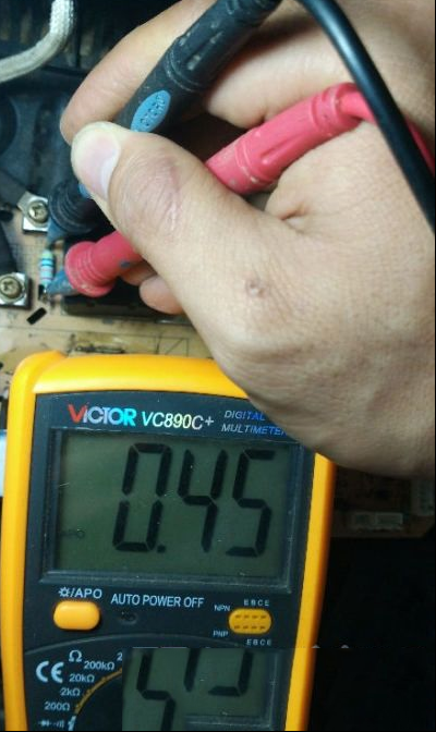

    收到同行送来的故障机壹台格力GC-20XCA电磁炉,故障表现为间歇性加热,拆机后发现同步大电阻R003(400K)变值为450k , 此电阻外观有别于其他400K电阻,由于产品做工粗糙质量不是一个级别注定会先坏,更换400K碳膜电阻故障机修到这里,终于修好值得探讨。,这也是该款机器的通病。
