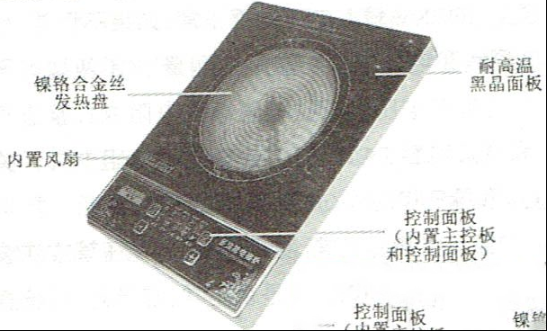

    目前,市场上出现了一种新型的炊具-电陶炉, 其实物如图1所示,由耐高温的黑晶面板、镍铬合金丝发热盘、主控电路板、控制面板、电风扇、上下盖板等组成。
       镍铬合金丝发热,在通电后产生热量和光波,通过黑晶面板将热量传递给锅具,以达到加热食物的目的。主控电路板控制镍铬合金丝发热盘的电流大小,达到控制加热开关的目的。

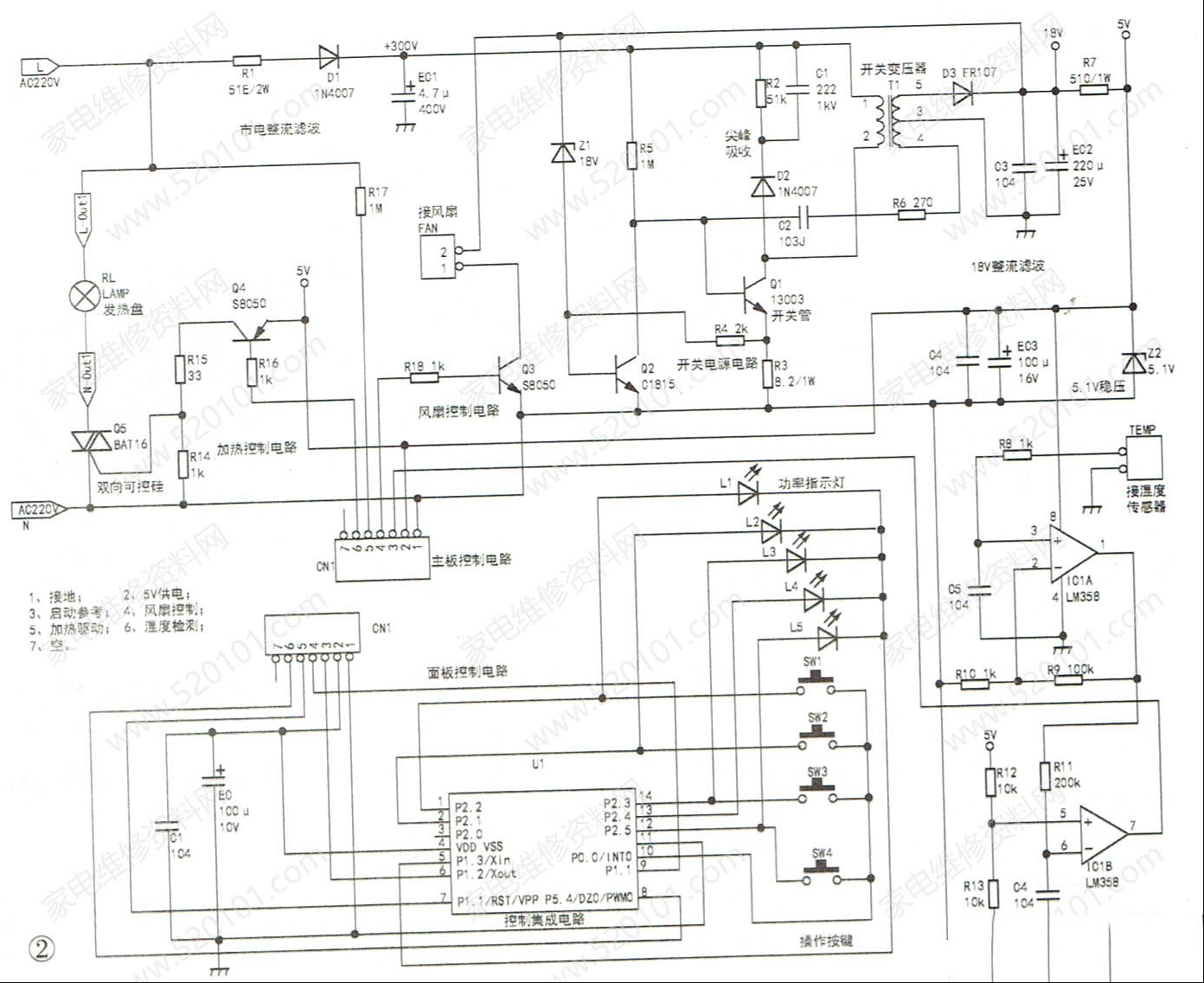

        电陶炉常用的主控板和控制面板电路如图2所示,二者通过连接器CN1连接,进行供电和驱动控制信号传递。
 1、开关电源电路
      开关电源由开关管Q1 (13003)、 三极管Q2(C1815)、开关变压器T1为核心组成。13003是NPN型硅三极管,采用TO-92封装,内置阻尼二极管,开关速度快,其集电极与基极击穿电压VCBO=600V,集电极与发射极击穿电压VCEO=400V,集电极最大耗散功率PCM=20W ,集电极最大电流ICM=1.5A。
      AC220V电压经R1 限流、二极管D1整流、电容EC1滤波后,形成约300V的直流电压,一路经T1的初级绕组①-②加到Q1的集电极,另一路经电阻R5为Q1的基极提供启动正向偏置电压,Q1逐渐导通,其电流在T1中产生感应电压,次级③-④绕组的感应电压经电阻R6和电容C2正反馈到Q1的基极,使Q1迅速饱和。饱和导通后,Q1的电流增速减小,Q1在反馈电压的作用下迅速截止。Q1截止后,在电阻R5的作用下再次启动导通,如此周而复始,维持振荡状态,T1的次级③-⑤绕组的感应电压经三极管D3整流电容EC2和C3滤波后,产生18V左右的直流电压,一路为电风扇供电;另一路经电阻R7降压、Z2稳压、电容EC3和C4滤波后,产生5.1V电压,经连接器CN1的②脚为面板控制电路供电。
      18V稳压管Z1和三极管Q2等元件组成稳压电路。当输出的电压超过18V时,Z1击穿导通,Q2导通,Q1的基极电压被短接,Q1提前截止,输出电压下降;另外,Q1的发射极电阻R3上端的电压经R4反馈到Q2的基极,对振荡进行控制。
2、风扇控制电路
      开机后,5.1V电源为U1的④脚供电,U1启动工作,在输出驱动脉冲的同时,从⑨脚输出风扇控制电压(高电平),经连接器CN1的④脚和电阻R18送到Q3的基极,Q3导通,风扇旋转,为机内散热。当按下启动/停止按键,电陶炉停止加热时,炉内温度仍然较高,电风扇继续运转一段时间才停转。
3、加热电路
     AC220V电压经过双向可控硅Q5控制后,加到镍铬合金丝发热盘的两端镍铬合金丝发热盘发光、发热。控制板送来的驱动脉冲信号经过连接器CNI的⑥脚和R16送到Q4的基极,经Q4放大后,控制双向可控硅Q5的导通时间,即控制流过镍铬合金丝发热盘的电流大小,达到调温的目的。
4、调温控制电路
     单片机u1(SN8P2511P )在此作为电陶炉控制电路,一是对开/关机进行控制,二是对加热输出功率进行控制,三是对风扇进行控制,四是对工作状态进行显示,其引脚功能如下:①脚接地,④脚接5.1V供电,⑦脚为启动和参考电压输入,⑨脚为风扇控制输出,⑧脚为加热驱动脉冲输出,1、2、5、10、12、13、14脚为LED指示灯和开关、定时、温控按键控制输入/输出。⑥脚为温度检测保护输入端,通过aN1的③脚外接温度检测电路。
      通电后,AC220V电压经R17电阻和CN1的⑤脚为U1的⑦脚提供启动和参考电压,开关电源输出的5.1V电压经CN1的①、②脚为U1的①、④脚提供工作电压,U1启动工作,进入待机状态。当按下开关键SW4时,U1进入开启状态,从⑧脚输出激励脉冲,经Q4放大后,控制Q5的导通程度,达到调整温度的目的。
      当按下控制面板的定时/功率+按键SW1时,U1的⑧脚输出激励脉冲宽度变宽,驱动双向可控硅Q5的导通时间延长,反之发热盘的温度下降。

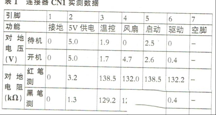

        故障表现为4:通电后风扇不转。故障原因分析:此故障原因一是风扇控制电路Q3损坏,二是风扇损坏。Q3基极接连接器CN1的④脚,开机时该脚对地电压约为4.7V,待机时为oV,如果始终为OV,则检查U1的①脚电路。连接器CNI各脚的在路电阻和对地电压见表1,供维修时参考。
       说明:1.用BT100型数字万用表测量;2.对地开机电压在1000W状态测量;3.在路电阻用200kΩ挡测得。
